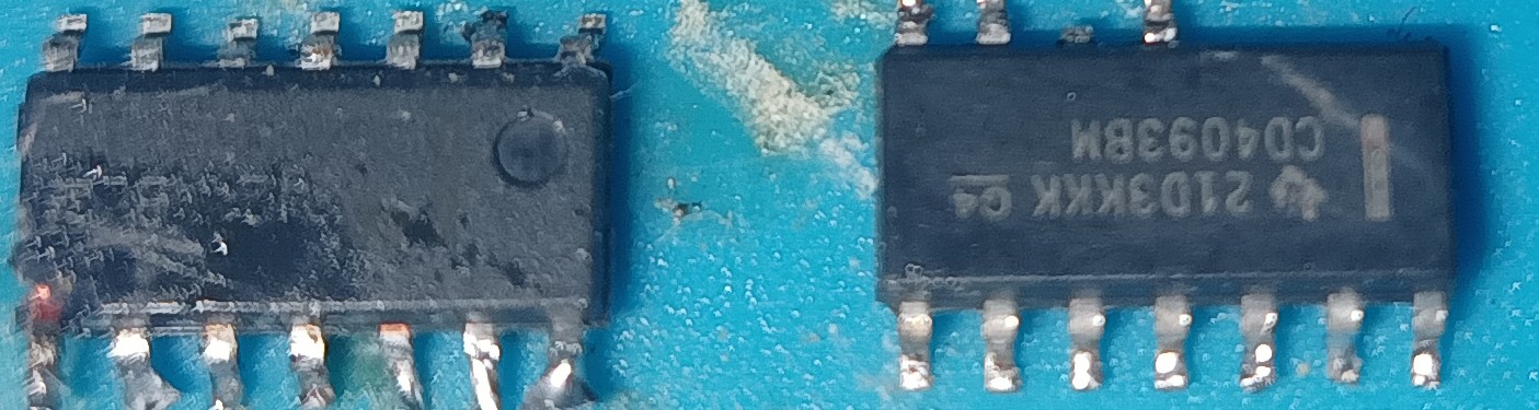

Так то станция с заземляющей вилкой идет. Закажу в Чип Дипе еще 4 шт. Буду паять с браслетом и корпус паяльника заземлю. В гараже посмотрю хомутики автомобильные маленькие были.

pva78 писал(а):
Это китайская станция паяльная 852D++. КМОП не паял.
Там есть трансформатор, который развязывает сеть и корпус паяльника.
А вас не "торкает", когда вы прикасаетесь к металлическим предметам? Правда, обычно такое бывает при низкой влажности- тело человека может заряжаться статикой- от одежды, от мебели, от ковров на полу..... Ну, много ещё от чего. У меня на работе- паяли именно КМОП- 561 серию, так у нас "вычислили" кресло, сидя в котором, тот, кто паял микросхемы, периодически их "вышибал".. :facepalm:
прозвоните жало с землёй вилки....как-то за всю жизнь пару раз только получались проблемы со статикой и порчей при пайке....кажется, что и проблемы такой особой нет....а тут 3 микросхемы за раз....

Вообще зимой, осенью постоянно меня бъет статикой. Даже бывает из машины выхожу до двери дотронусь и долбанет.
Добавлено after 5 minutes 34 seconds:
Сейчас нее было таких проблем.
Жало прозвоню на земляной контакт, браслет одену. ИМХО ЧИП и ДИП приторговывает леваком. У них в марте хотел реле миниатюрное купить на 30А NEC для этой схемы. Так оно с 2017г не NEC, а Nexem. Врят ли 8 лет оно на складе валялось. Зато на Али полно этих Nec продается. Наводит на мысли. В результате купил эти реле Nexem у человека с Драйв2.ру, который блок ЦЗ чинит (на корейцах эти реле стоят.)

Здравствуйте!
Заменил микросхемы. Плата заработала. Импульс где-то 1-1,5 сек. Время восстановления (между повторными импульсами на входе) где-то секунды 3-4. Пойдет. Всем огромное спасибо.
Из 4 купленных микросхем одна битая оказалась, две впаял, одна запасная осталась.
Кстати микросхемы оказались по виду разные, хотя заказывал не Китай, а Texas. На фото справа - второй заказ. Похоже комплектовщики в ЧиП и ДиПе не особенно парятся с подбором деталей. Сыпя, что под руку попадется первым.
