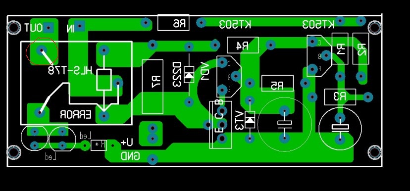

Всё таки зеркалить надо если смотреть по транзисторам, а как по рэле смотреть, я с ними никогда не встречался?

У КТ503 база средина, можно вместо него любой н-п-н транзистор маломощный с питанием равным или чуть более питания усилителя. конкретно напряжением более 50вольт. У меня сейчас стоят первые два КТ645А, правда и питание +/-32вольта . Смотри еще надо подбирать ток срабатывания реле , я не знаю какой ток срабатывания и удержания у вашего реле,у меня из старых запасов индийское какое то двадцатилетней давности работает как часики.Ставил и РПГ здоровенное и РЭС-6.
На бумаге рапечатайте и так и так и попробуйте свое реле поставить. сразу увидете. ОФФ даташит никак в своем хаосе найти не могу,гдето был.

По релюхе смотрите,по замыкающему контакту.Контакт замыкающий должен идти на выход,размыкающий на светодиоды индикации .

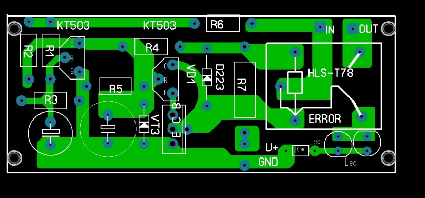

на фото 1 схема рэле из даташита, 2 и 3 варианты платы, я думаю правельно HLS-второе вложение?

Это вид реле снизу,со стороны ножек .Возьмите вы бумагу,лист от принтера,проколите его релюхой ,пометьте стороны и сравните с рисунком платы или распечатайте 2рисуека ,простой и зеркалтный ,на рисунках плат дырки иголкой или шилом проколите и вставьте релюху по очереди и смотрите куда замыкающий электрод выйдет. Надо же три сосны и блуждаем.

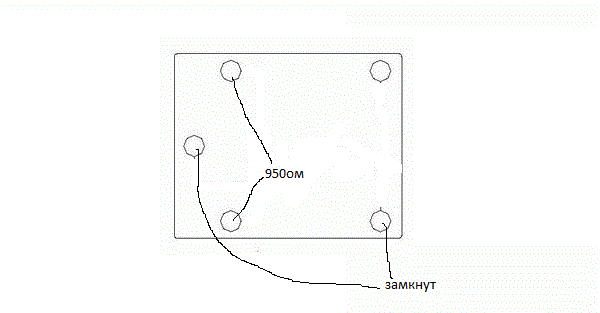

Теперь самый трудный вопрос где замыкающий электрод?

.Мдаааа. Вы омметром то контакты померяйте и поймете. Когда найдете замыкающий котакт пометьте его. Правда в даташите он указан,стоит только маленько подумать.

Вот потыкался мультиметром

Вот который не прозвонился и есть замыкающися контакт. Вот его карандашом, мелом или фломастером отметьте на корпусе и смотрите по рисункам. С него , с этого контакта на акустику сигнал идет по схеме.

тоесть в выключенном состоянии он разомкнут, когда на схему подаётся напряжение он замыкается, а когда появляется постоянка опять размыкается так?

Естественно,по другому недопустимо делать. Только так. Ну с этим разобрались.

Завтра пойду перепечатывать, а где на плате минус питания? плюс вижу GND вижу а минус где?
и земля со входа и выхода берётся с одного места? Простите за глупые вопросы, но лучше всё выяснить сразу, и светодиоды я так понял любые можно на 3V и тогда R* будет 1Ком?

Светодиоды смотри сам, только вроде они на 5вольт, резистор . смотри сам, его подбирать надо,главное ток через него не превышать. Питание плюс берется с плюсового плеча БП, второй конец садится на стеднюю точку БП .GND и есть средняя точка. Нам же тут двухполярка никчему ,не надо схему усложнять.

А я думал что схема двухполярная поэтому и ищу минус, а не будет ли перекоса по питанию если я подключу усилитель двуполярный и защиту тудаже по плюсовому плечу? и 35Вольт она точно выдержит? 5вольтные светодиоды у нас в городе сложно очень найти!

Да любые ставь, резистор только увеличь ,можно вообще эту цепь выбросить. БП такая нагрузка как слону дробинка .

Что за диод VT3 ? И теперь с конденсаторами запутался совсем, на фото ниже правильно?

Сверяй со схемой . Вообще то неправильно стоят конденсаторы. .А диод там любой с напряжением не ниже напряжения питания .Я ставил КД209,благо их у меня банка майонезная.
