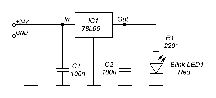

Бы сделал с два ATtiny10 (не могу найти им применение :) ) - два MK, два 78L05, два светодиода, два резистора и 4 конденсатора, на меньшей площади, по той же цене, 1 Hz, 3 Hz, x Hz ... Но ... это для другой темы. (сигурно вопросов ТС будет гораздо больше ;) ).

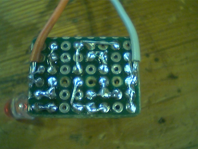

В общем, вот результат, который, как я думаю, вполне доступен для повторения General_Blackbird- ом:

И, собственно, сама схема:
Мультивибратор.PNG [32.44 KiB]

Итого- получилось 97 рублей, и набор резисторов ещё на 4 таких схемки (если 47 кОм купить 10 штук)
Сама макетка, на которой это всё можно собрать (хватит на 3 таких схемы) -
https://www.chipdip.ru/product/plata-ma ... 9000938628
Плата макетная односторонняя 20 х 80 мм На одной штуке можно собрать 3 схемки, - 80 руб.
https://www.chipdip.ru/product/plata-ma ... 9000939139
Плата макетная односторонняя 30 х 70 мм На одной штуке можно собрать 3 схемки, - 90 руб.
https://www.chipdip.ru/product/plata-ma ... 9000164294
Плата макетная двухсторонняя 20 х 80 мм На одной штуке можно собрать 3 схемки, - 210 руб.
Итого- ~325 рублей деталек за одну схемку, если побольше- то каждая платка отдельно будет дешевле.

... Ограничение по размерам существенно меньше, около 2рублевой монеты.
АлександрЛ, давайте соберем схему из SMD-компонентов, генератори должно быть два :).
(Можем организовать конкурс: наименьшее количество компонентов, наименьший объем, наименьшую стоимость, самая быстрая сборка ... ;) )

К тому же, вы хотите ещё General_Blackbird- а, заставить собирать эту схему на СМД компонентах, используя печатную плату и целую кучу паяльного оборудования, которого у него, как я понял, нет?
Проблема в том, что я могу только спаять "это это и это" по нарисованной вами схеме с номиналами, имея в виду принцип действия, но не будучи способным создать схему опираясь на него.
Я предложил простейший вариант, который можно собрать "на коленке", из недорогих компонентов и на легко доставаемой макетной платке, просто пользуясь предоставленными фотографиями, без всяческих "хитровые...вывертов"
мигает на столе уже часа 4, наверное. Впрочем, уже есть "замечание"- резисторы R1 и R3 нужно бы увеличить, ну, раза в 2 - до 4,7 кОм и 2,4 кОм. Заодно это снизит потребляемый схемой ток.
