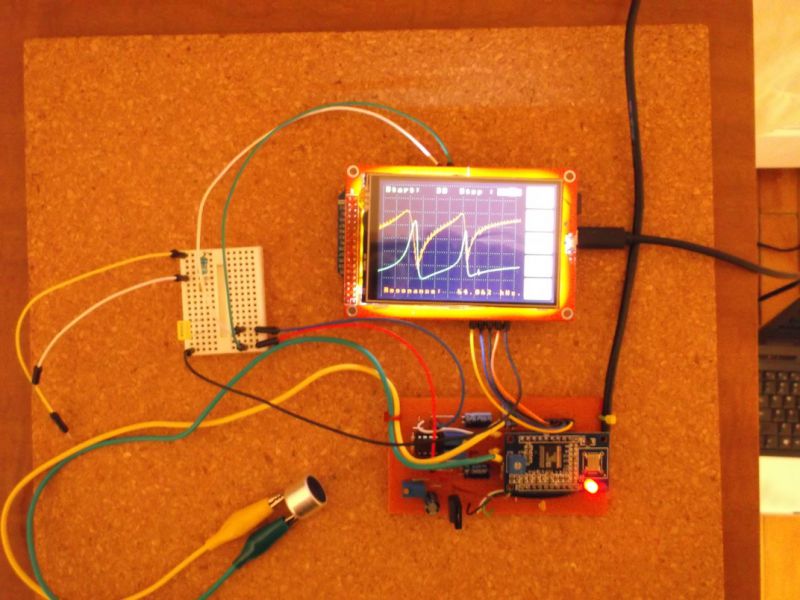

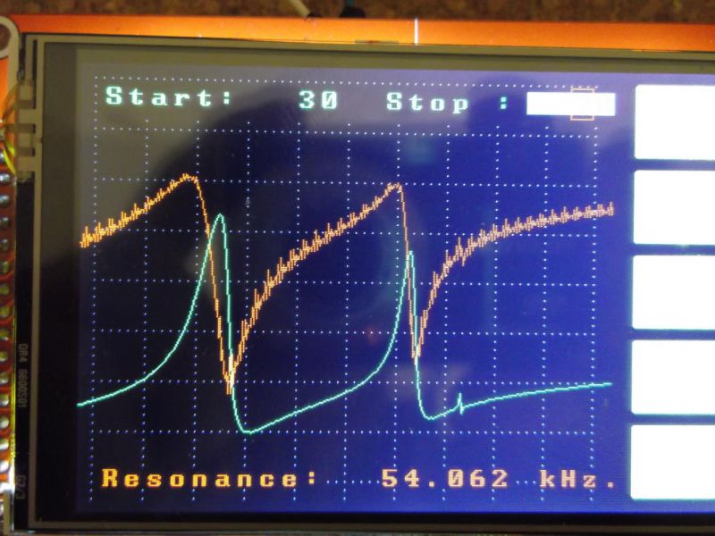

Как то я мерял амплитудно-фазовую характеристику пьезоизлучателя (Т) выпаяного из дальномера, 40 кГц. К своему удивлению, кроме ожидаемого отклика в рай-оне 38-42 кГц, есть ещё один на 54-55 кГц. Излучатель ведёт себя как обычный кварц в кварцованном генераторе, колебательная система где можно обнаружить последовательный и паралельный резонанс. И это не считая вторых- третьих- и т.д. откликов на 84к (42x2), 126к (42x3),... плюс 108к (54x2), 162к (54x3) и так аж до 300к с гаком, ну естественно все последующие затухают. Но не так быстро как хотелось бы.
Т.е., если его драйвить импульсами высокого напряжения как у вас ( я кстати мерял синусом с АД9850) то пищать он будет на всех гармониках. Вобщем-то не проблема, в воздухе там быстро всё затухает после 2-й , но вопрос в эффективности, те 120дБ которых вы не намеряли на 10В (а по паспорту должно) возможно, он выдает 120 при синусоидальном драйвинге. А при импульсном вся энергия распределится на 25к, 50к, 75к, и плюс на 33 (по аналогии с 40 кГц х 1.3 = 54 кГц, а 25кГц х 1.3 = 33-34кГц).
Если есть микрофон промерить спектральный состав выше 25кГц я бы обязательно это сделал.

Думаю себе собрать на ардуино дуе, со 192 кГц самплингoм, 24-бита, но микрофон не могу найти, электретный будет функционировать килогерц до 80?

http://www.ntm.ru/products/85/7372
Да, у меня такой.
Единожды требуется настройка. Если синусоида слегка искажена, то это никак не влияет на отдачу. 10 vrms мало - поверьте мне. Надо как минимум - 20-25В. Вот и посчитайте, каким напряжением надо питать мост. Короче - это большое усложнение и удорожание схемы, учитывая, что нужно иметь как минимум - 4 канала.
Вся беда в том, что электретный микрофон не потянет нужную частотку.
И ещё, излучатели в любом случае требуют разбраковки.
Изображение из графика следует, что для максимальной отдачи необходимо иметь как минимум - 20В vrms.
