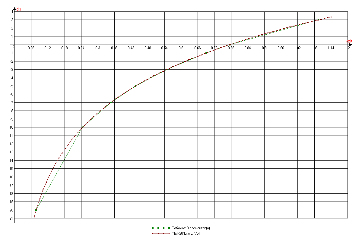

разве так делается?
а если не влезет?

Максимальное значение усилением загоняется в верх шкалы.

разве так делается?
а если не влезет?
Я бы беспокоился о другом, будет ли на -20 дБ стрелка хоть сколь нибудь заметно отклонятся. Тут уже от длины шкалы прибора зависит.

так я и писал, что отметка -20 должна начинаться не с начала шкалы

Я бы беспокоился о другом, будет ли на -20 дБ стрелка хоть сколь нибудь.
В данном случае на 1/14 полной шкалы. (7%) 8)

сделал еще один график уже по формуле

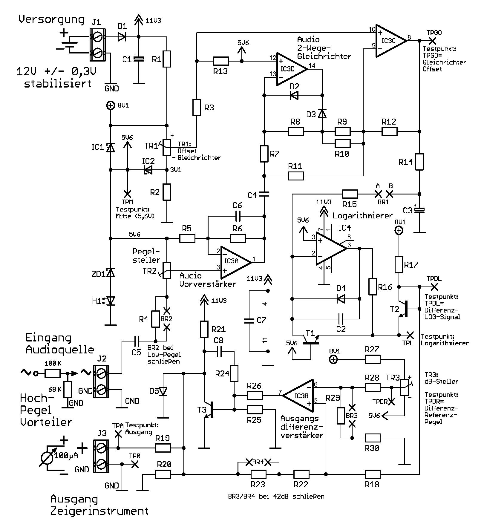

продолжаем исследование
есть готовая хорошая схема широкополосного индикатора
однополярная схема 12в, смещение точки входа до половины питающего напряжения
логарифмический усилитель собран по схеме с транзистором + второй температурный компенсатор т2
когда я в первый раз смотрел эту схему, то нихера не понимал, зачем там транзисторы
вот благодаря просмотру кучи роликов и ковыряния в быдлокнигах я таки узрел эти транзисторы
т.к. логарифмический усилитель выдает отрицательное напряжение, то его надо подать на инвертор в виде последнегокаскада ic3B
одно непонятно - зачем там стоит т3? разве для 100мка стрелки не достаточно напряжения на выходе, чтобы она отклонилась?
мне как-то кажется, что схема питания слишком замудреная
в чем смысл выбора точки 5.6в?
для чего сделано напряжение 8.1в?

в этом ролике наглядно показано, почему в качестве логарифматора выбран ор071, а не лм741
у меня как раз был вопрос, когда я смотрел схему, что я выше прилепил - там как раз используется ор071 ия сначала подумал, что он стоит в цепи выпрямителя, а все остальное сделано на лм324
а оказывается основной алгоритм делается на более качественном оу :write:
