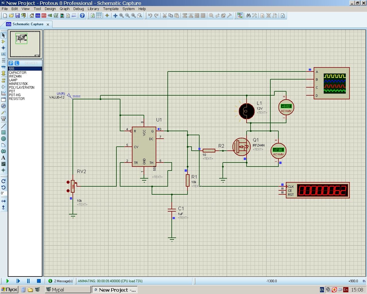

Промоделировал схему из 3-го поста этой темы от модератора Borodach.
Мало того, что скважность при вращении потенциометра меняется только в диапазоне 2...77%, так еще и частота меняется в 4,5 раза! (от 128 до 30 Гц).
Но больше меня интересует почему на полевике падает 8 Вольт? Должно быть не больше 0,05 Вольт, ибо лампочка на 0,5А при максимальном накале.
2.jpg [254.15 KiB]
По той же причине, почему на лампочке падает 9,02.. Если сложить 7,90+9,02 то получится 16,92, а у вас на схему подаётся всего 12 вольт.. :))) :))) :)))
Это связано с тем, что у вас вольтметр измеряет ИМПУЛЬСЫ, а как в протеусе сделана обработка импульсного напряжения известно только автору библиотеки элемента..
А потом - как вы измеряете напряжение вольтметром для переменного тока?
У меня DC вольтметры показывают, либо "0", либо "12V"..
ШИМ555.png [122.86 KiB]
ШИМ555-1.png [111.96 KiB]

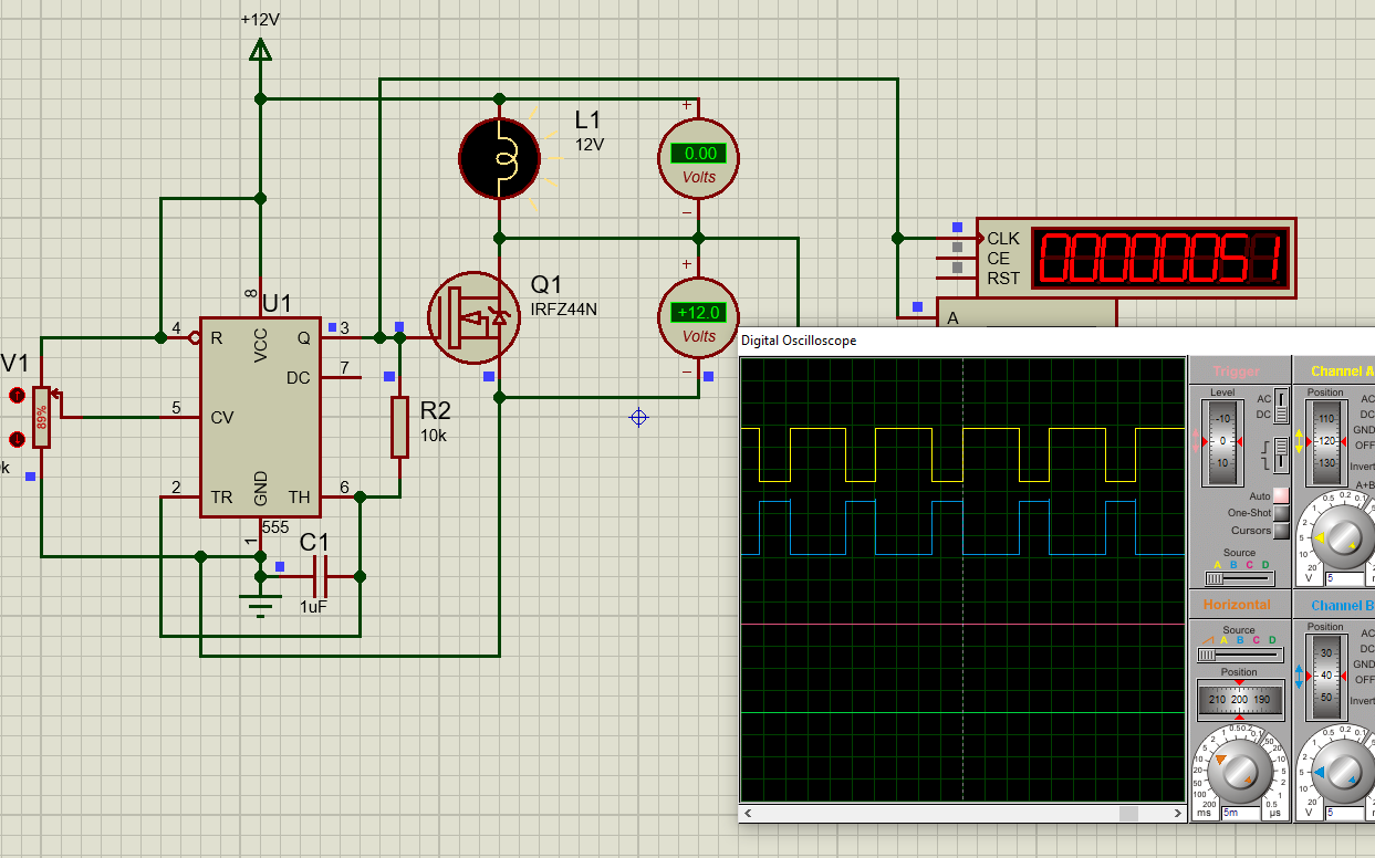

зы.. (имхо) резистор в 10 ом в цепи затвора- "анахронизм", перебравшийся из эпохи биполярных транзисторов- привычка ставить в цепь базы "токоограничительный резистор"..
зызы.. Вот схема, при которой скважность меняется от ~99% до ~1%, а частота почти не изменяется:
ШИМ-555-1А.png [122.9 KiB]
ШИМ-555-1Б.png [120.18 KiB]
