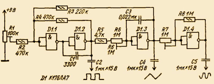

Доброго всем.
Понадобился генератор синуса 1 кГц с питаним 5 В.
Запустил по книге Борисова. Транзистор КТ3102, Ку=521. Всё работает до понижения U пит. 6,9 В.
Меньше, нет генерации.
Подскажите, как победить?
Всем спасибо.
НЧ генератор..jpg [24.95 KiB]

Резисторы с номиналами, обозначенными дополнительными звёздочками, видите? Что звёздочка означает, знаете?
зы.. В исходной схеме- питание 9 вольт указано.

Уважаемый АлександрЛ, да, конечно, знаю. И вижу, что 9 В.
Напряжения все соблюдены, т.е. 1/2 U пит. на коллекторах есть
Вопрос, как запустить от 5 вольт.
Меандр не проблема, нужен синус. Да, куча вариантов на логике с RC фильтрами и др.,
Генератор синуса.PNG [161.96 KiB]

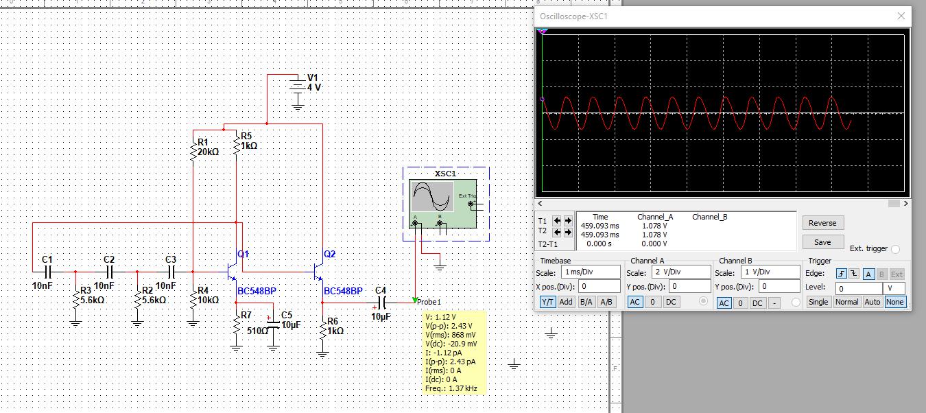

Схема Борисова не завелась у меня и при 9 вольтах, транзистор S9018 Китай, Ку = 300. Завелась при добавлении ещё одного кондея и резистора в фазовращатель. КТ3102 ставил, думал, что заведётся при меньшем напряжении питания.
Насколько соображаю, заменить надо каскад усиления с ОЭ на эмитерный повторитель. Похожую схему использовал для развязки ГПД на J310 для входов на смеситель и ЦШ. Интересно, будет время, пауком слеплю, посмотрим.
El-Eng, скажите, пожалуйста, каким Вы симулятором рисовали схему? У меня только Мультисим 12.0. В принципе, есть и 14.4, но заметил, что некоторые элементы не подлежат симуляции.
Спасибо.
Добавлено after 1 hour 22 minutes 57 seconds:
В Мультисиме работает и от 4 Вольт.
модель ГНЧ.jpg [219.19 KiB]
OrCAD PSPICE.
Вообще-то, она и от 3-х вольт заводится. :)

Не спалось, собрал в железе. Основной тран-р КТ3102, второй КТ315.
Резистором R3, с базы на плюс, выставлено напруга относительно земли 5,3 В, при питающем 10 В (за счёт падения на эммитере, добавлено 0,3 В, или не прав?).
Номинал резистора R3 82К, Ку транзёра 511.
RC фазосдигающие, металлоплёночные по 33n, резисторы R1, R2 по 1,5 к. С этими номиналами в мультисиме частота генерации была 1 кГц. Фактически, 780 Гц.
Срыв генерции происходит при питании меньше 7,6 В.
Поменял резистор в коллекторе с 1 кОм на 5,1, эффект тот же.
Можете кидаться тапками, сравнивать с ПК софтом.
Я ПО ФАКТУ!
С уважением.
Пока не разломал плату, кто ещё из знатоков выскажется? Ещё раз убеждаюсь, что всё что катит в симуляторах, иногда хер работает в железе.

Vangog66, я же предложил сразу: попробуй фазовращатель запитай от выходного каскада!
(левый конец С1 отрываем от коллектора Q1 и подключаем к эмиттеру Q2 )
и R3=~20k R6=2..3k R5=~5.6k R7=100..510
это в предположении что остальные резисторы - как на картинке.
диапазон означает что можно любое сопротивление из него.
и конечно доп нагрузка параллельно R7 не должна быть дикой! например динамик 4 ома не будет способствовать работе схемы :)) .
