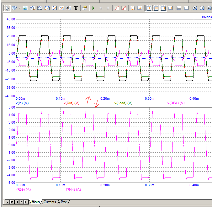

Хочу уменьшить по вертикали верхний график и растянуть нижний, как на картинке ниже
Говорят, нужно потянуть за рамку
Но рамка никак не реагирует на все 3 кнопки мыши, вообще не хватается и не тянется... :facepalm: :dont_know:
Последний раз редактировалось Gisteresis Пн май 27, 2019 09:08:44, всего редактировалось 1 раз.
 Заголовок сообщения: Re: Моделирование в Микрокапе
СообщениеДобавлено: Пн май 27, 2019 09:03:14
Карма: 7
Рейтинг сообщений: 74
Зарегистрирован: Чт июл 11, 2013 12:37:39
Сообщений: 412
Рейтинг сообщения: 4
Нужно нажать Ctrl+E (или стрелку на панели инструментов окна графиков - в левом верхнем углу) и можно будет тянуть.

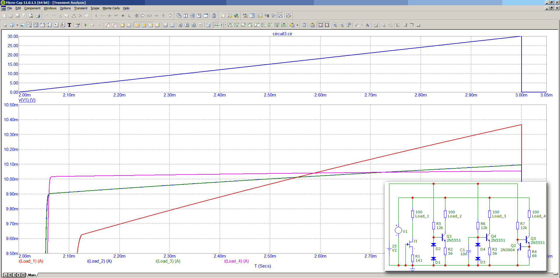

Понадобился в анализе dynamic DС
слайдер температуры а его нет.
слайдеры параметров деталей пожалуйста, а нужно именно температуру
кто то знает решение ?
ух ты.... показывает
Походу, только через ступенчатое изменение температуры. :dont_know:
Когда-то давненько моделировал поведение терморезистора, задав его сопротивление как функцию от времени. А вот задать температуру как функцию от времени -- не помню, пробовал или нет :?
Точно помню, что можно было задавать для отдельного транзистора температуру, отличающуюся от других.
Покури мануал к микрокапу, там встречаются очень интересные фишки.
