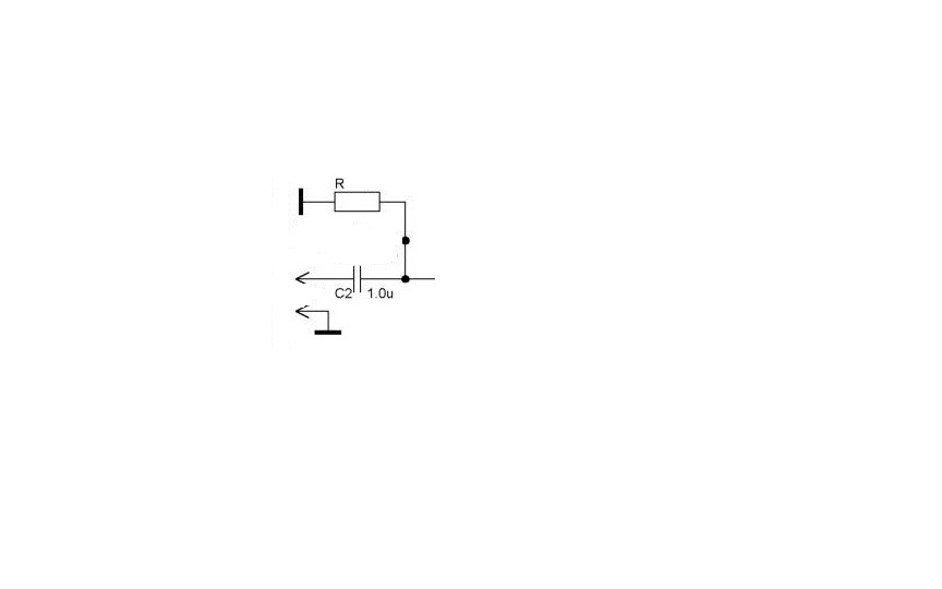

в меня получилась такая проблема поставили 2 резистора на входы по 33 ом оранжевый, оранжевый, черный, золотой по памяти вот и вышло что когда подключаете ноут или мобилу то музыка на половину а если подключить радио то игра в 2 раза громче и слышно тормоза вот фото конструкцииИзображение так чо делать

ну амплитуда выходного сигнала ноута намного больше вых. телефона. а тормоза из-за недостаточного питания.

так чо делать шунт меньше класть на 33 ком или ваще снять

давай схему по которой собирал.

вот ИзображениеИзображение
ток народ я на ST BY НА + АНЕ НА МИНУС ПОСТАВИЛ

Схема проста и должна играть без проблем. Какое питание? Сопротивления для чего если они тебе нужны то ставятся так как во вложении хотя они там лишние. ST-BY это включение выключение сигнала на МС если контакты разомкнуты усилок находится в режиме ожидания.
В инструкции какая чувствительность усилителя написанна?

12 ВОЛЬТ 3 АH .
ST-BY МНЕ НА МИНУС ИЛИ НА ПЛЮС
КОЛОНКИ DAEWOO 40W 4OM
