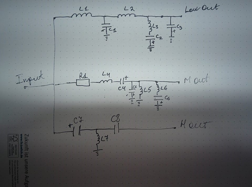

Вопросы нуба.
Досталась мне в германии 3х полосная АС на 60 Вт где-то производства 70-80х годов. Внутри стоит пассивный фильтр, схему срисовал и привел на первом вложении. Вопросы.
1) Какие частоты среза у этого фильтра?
2) Почему применены полярные конденсаторы, причем плюсами почти все повернуты к земле? Я всегда думал, что в кроссоверах ставят только неполярники. Стоит заменить? Или так надо?
3) Стоит ли пытаться как-то улучшить или заменить этот фильтр? Потенциально на плате ещё есть места для двух катушек и для двух кондеров, как показано на второй картинке (цепочка из C2-L3 и C6-L6). или овчинка выделки не стоит и можно довериться расчетам немецких техников 40-летней давности?

Диапазон частот: 35 – 20000 Гц (-3 дБ), неравномерность АЧХ в диапазоне 35-20000 Гц: -3 дБ. Частоты раздела 260 и 2300 Гц. НЧ/СЧ разделены активным фильтром со спадом 24 дБ/окт. СЧ по высоким частотам и ВЧ разделены пассивным фильтром со спадом 18 дБ/окт. Печатная плата разработана с использованием Eagle. Фильтры не менять не стоит, как по мне.

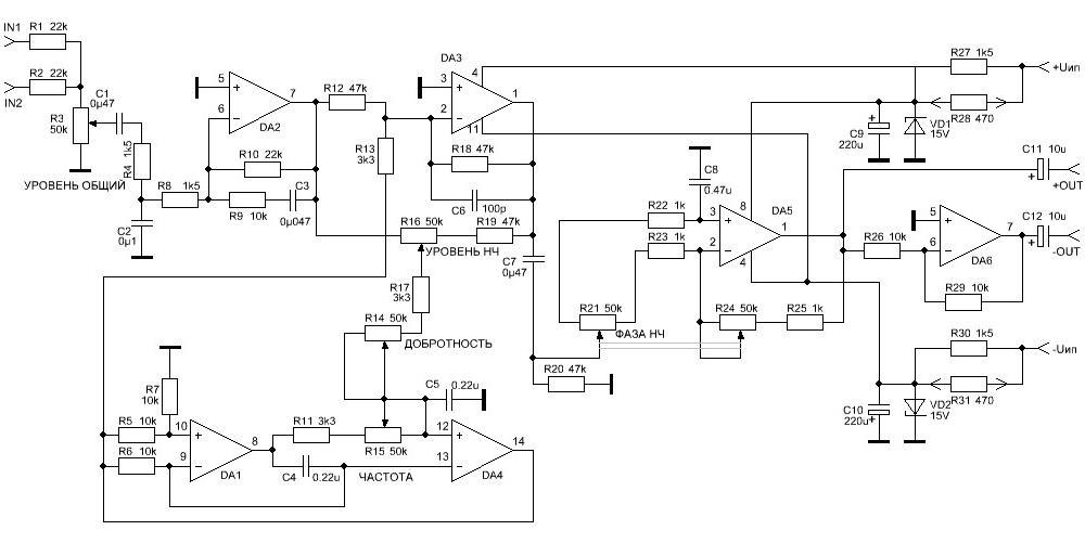

Парни подскажите пожалуйста,как повысить коэффициент усиления данного фильтра до 1:2 . Вроде не плохо работает.Но усилителю не хватает входного сигнала с фильтра. За ранее спасибо.

Последний операционник, DA6, включён инвертирующим усилителем. Газу можно прибавить изменением соотношения номиналов резисторов. Формулу и даже онлайн-расчет усиления инвертирующего усилителя на ОУ легко нагуглить.
..только резистор на входе операционника уменьшать лучше не надо.

Мне нужны оба выхода инвертирующий и не инвертирующий. Два усилителя в мост у меня включено. А с DA2 так же резисторы поменять R10?

Точно, извиняюсь, плохо посмотрел.. Верный способ только один, выходит-добавить ещё один опер после сумматора. У остальных оперов я уже не уверен, можно ли менять усиление, не затронув что-то ещё :oops:

Спасибо. Будем пробовать.
