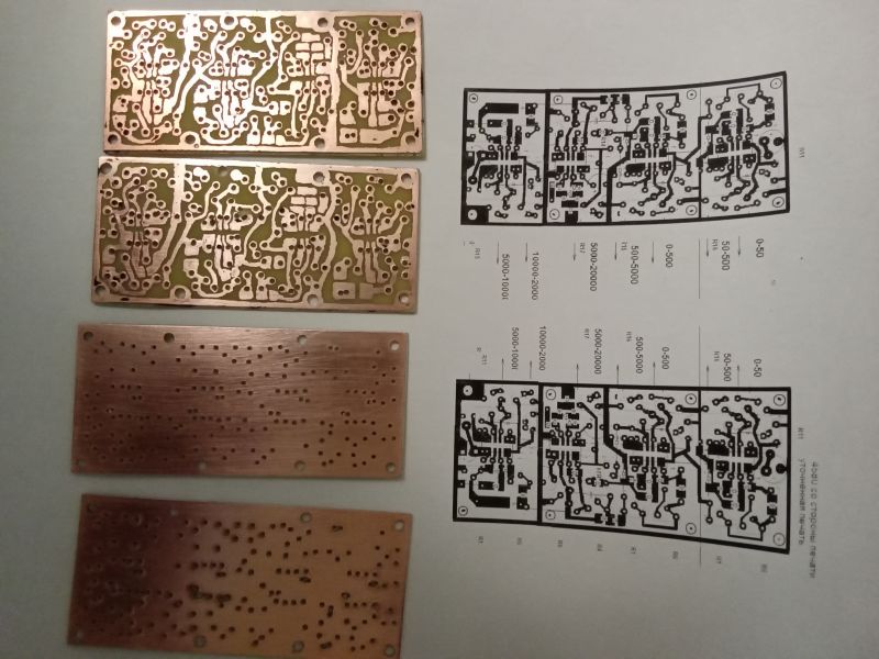

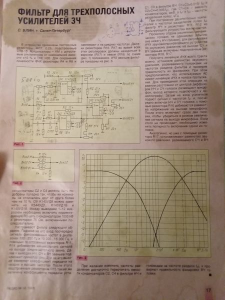

Подскажите пожалуйста тему по фильтрам для трехполосной акустики.
Изображение, Изображение, Изображение, ,Изображение, Изображение, Изображение, Изображение, Изображение, Изображение

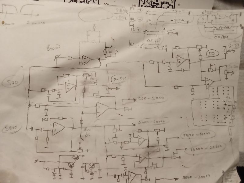

Изображение,
В этой схеме выделение СЧ не может адекватно работать поскольку фильтры ВЧ и НЧ сдвигают фазу и если их вычесть из исходного сигнала то там такая каша получается :facepalm:

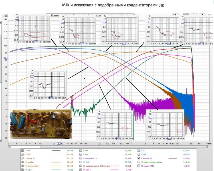

Это не так. Там при правильных значениях RC элементов пролучается максимально плоская АЧХ и линейная ФЧХ как по теории для фильтров Бесселя 2-го порядка. Сам проверял на сумматоре. Но есть хитрость СЧ нужно включать в обратной полярности динамика. Внимательно читайте статью. Эта схемотехника хорошо работает и для 2 и для 5 полос. Больше полос делать нет смысла из-за относительно низкого порядка фильтров (второй порядок). Можно сделать и перестриваемый по частоте фильтр ( см. схему от руки и картинки). После грубой перестройки положения резисторов в фильтре, потом можно более точно измерить и подкорректировать их сопротивление с помощью тестера.
Более того, подобный фильтр можно использовать в качестве, например 5 полосного эквалайзера - корректора и от части компенсировать с его помощью искажения АЧХ в АС и в КП. Чем точней удастся подогнать АЧХ в точке прослушивания к плоской АЧХ, тем и ФЧХ (автоматически) станет ближе к плоской для обычных АС, где динамики расположены близко друг к другу. И вданном варианте выполнения резисторов фильтров, в виде независимо перестраиваемых резисторов, появляются дополнительные возможности по более точной подстройки АЧХ в точке прослушивания к идеальному варианту.
Особое внимание надо обратить на подбор конденсаторов. Желательно использовать пленочные. Ставить на НЧ керамические конденсаторы нельзя - искажения могут вырасти с 0,005% до 0,5%.

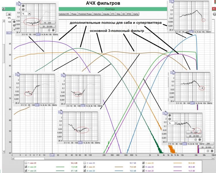

Преимуществом аналоговых фильтров перед цифровыми устройствами являются: отсутствие необходимости использования относительно дорогого ЦАП со своими цепями питания и управления (ПО); экономия в объеме; энергопотреблении; цене подобных устройств. И ни каких шумов квантования, дополнительных, нестабильных во времни задержек сигналов, кроме, очень стабильных во времни задержек компонентов сигнала в аналоговых фильтрах и т.д.
