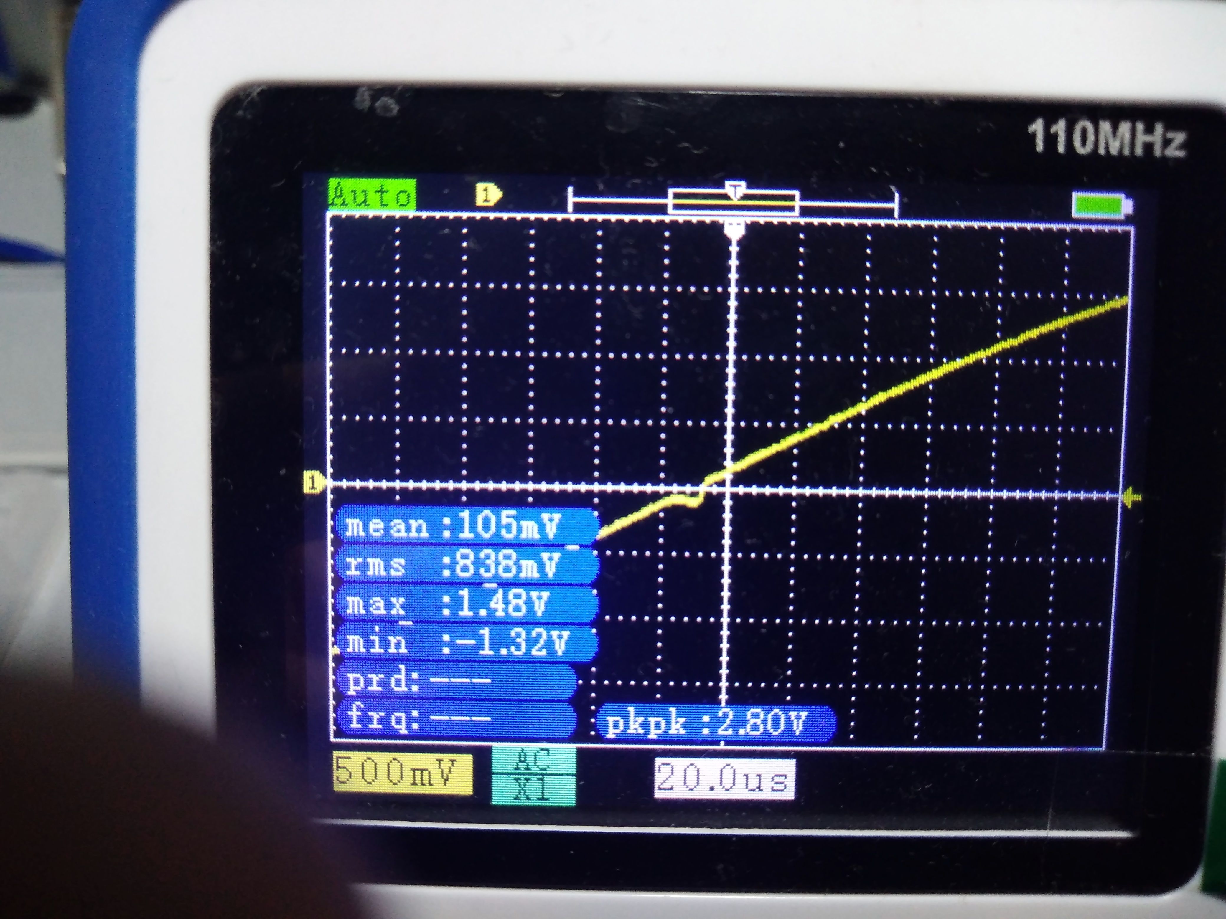

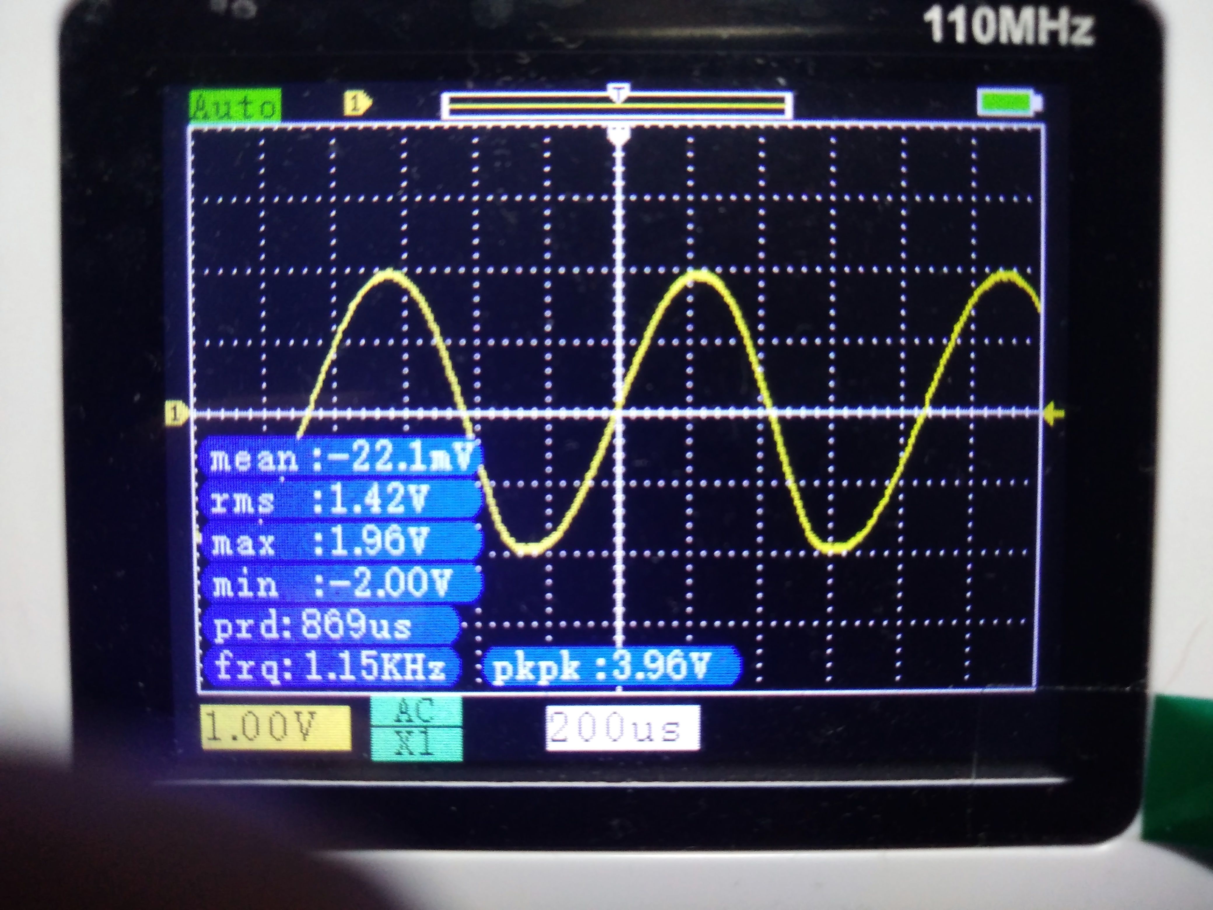

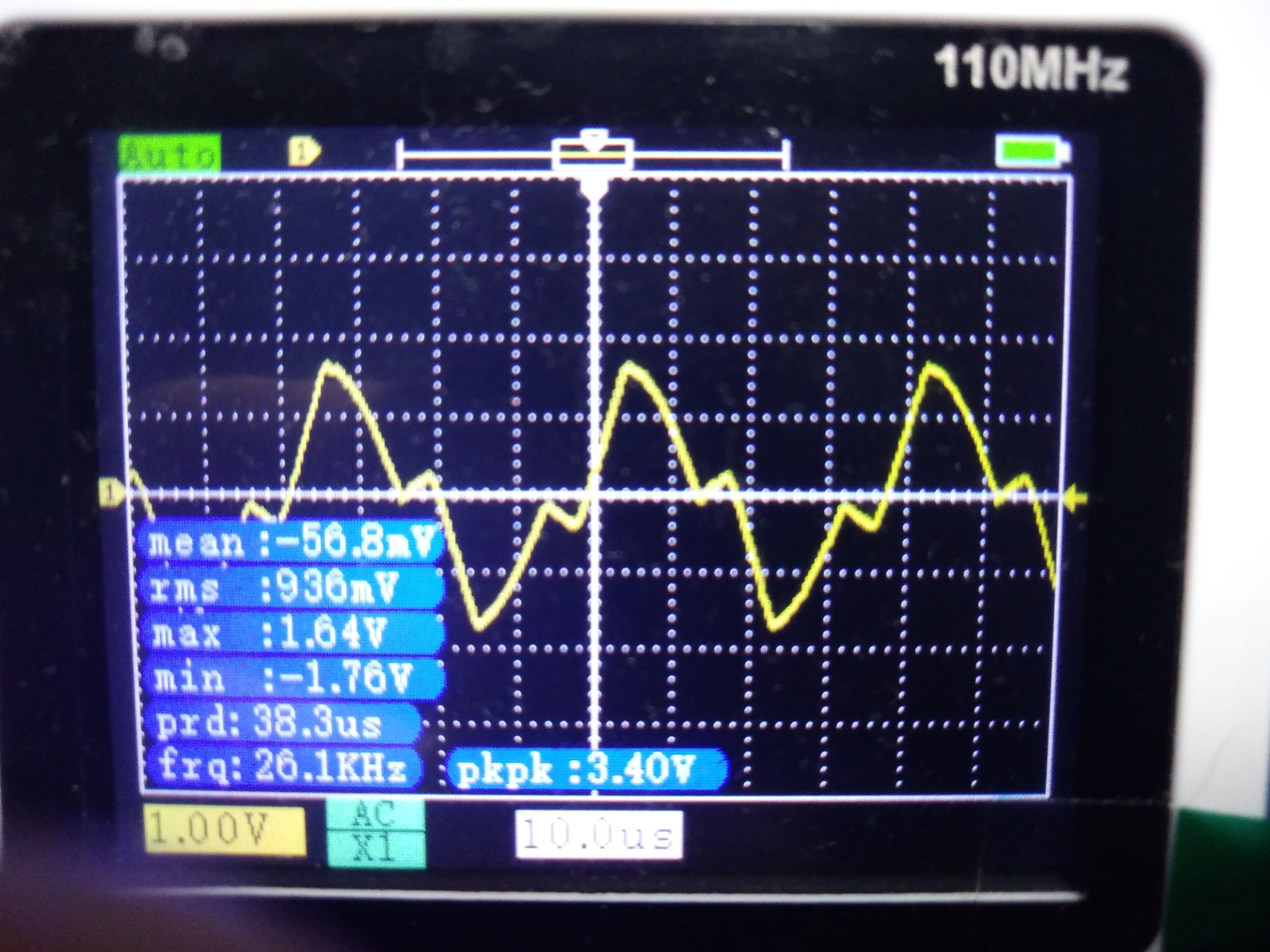

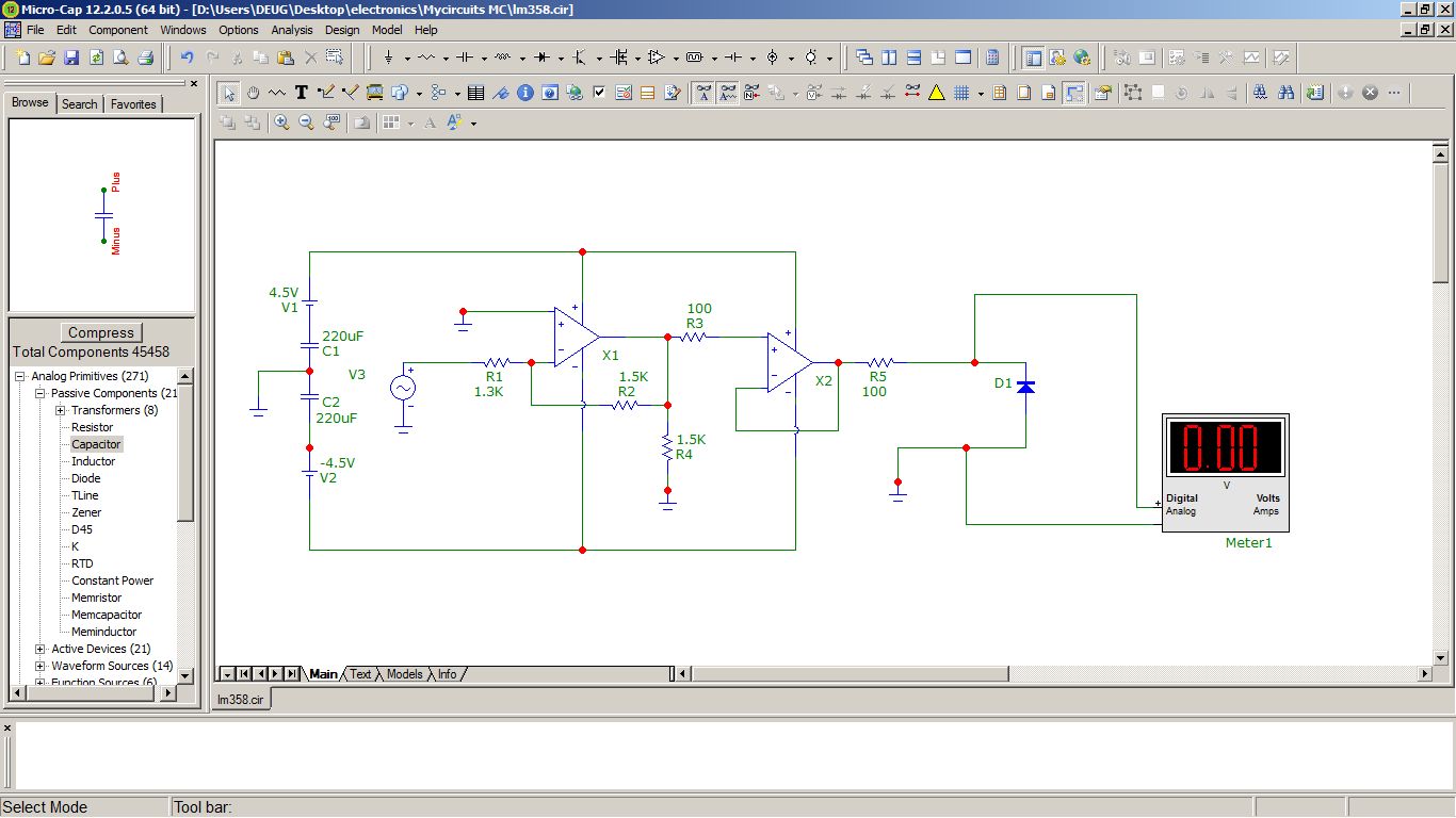

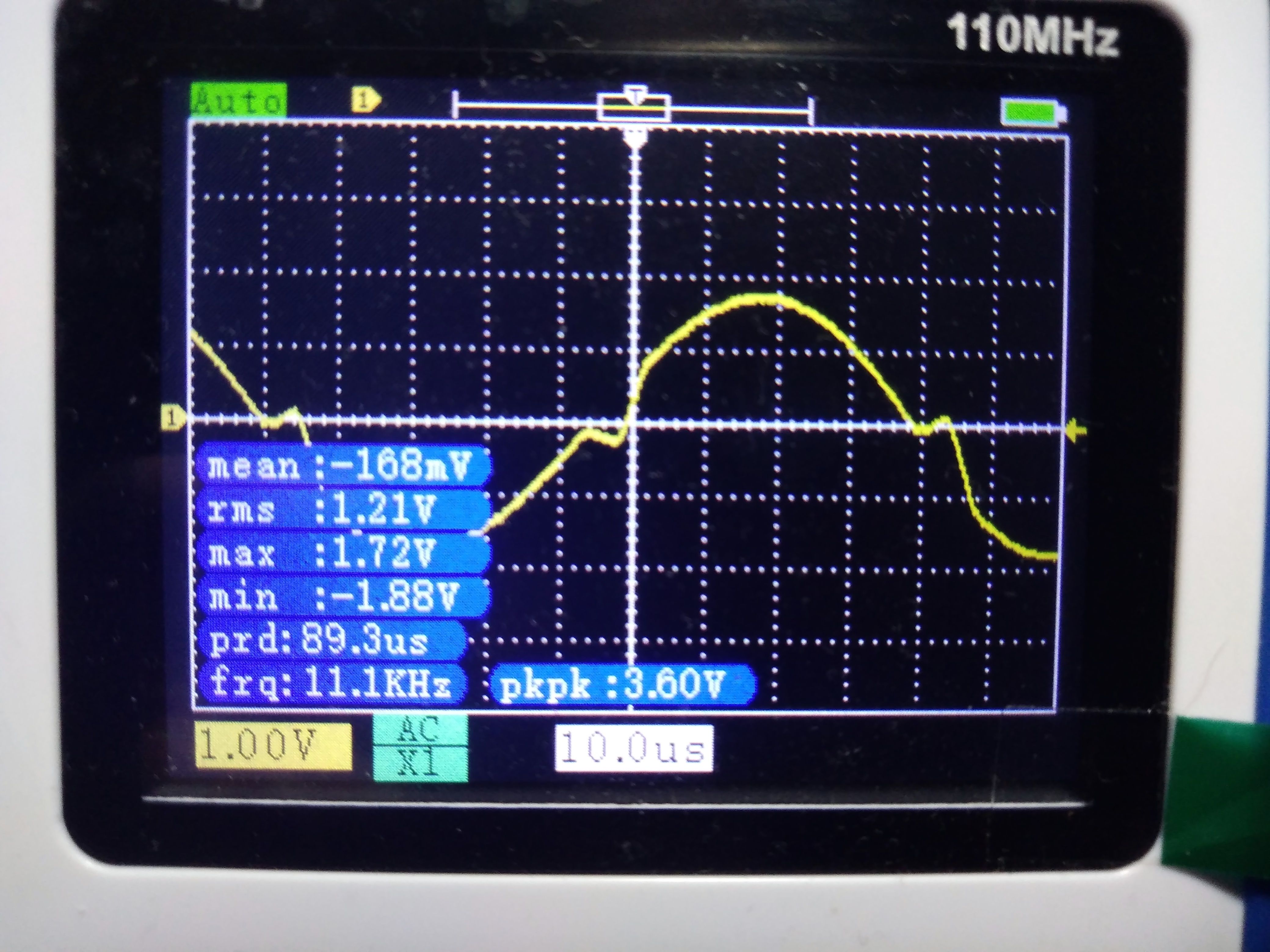

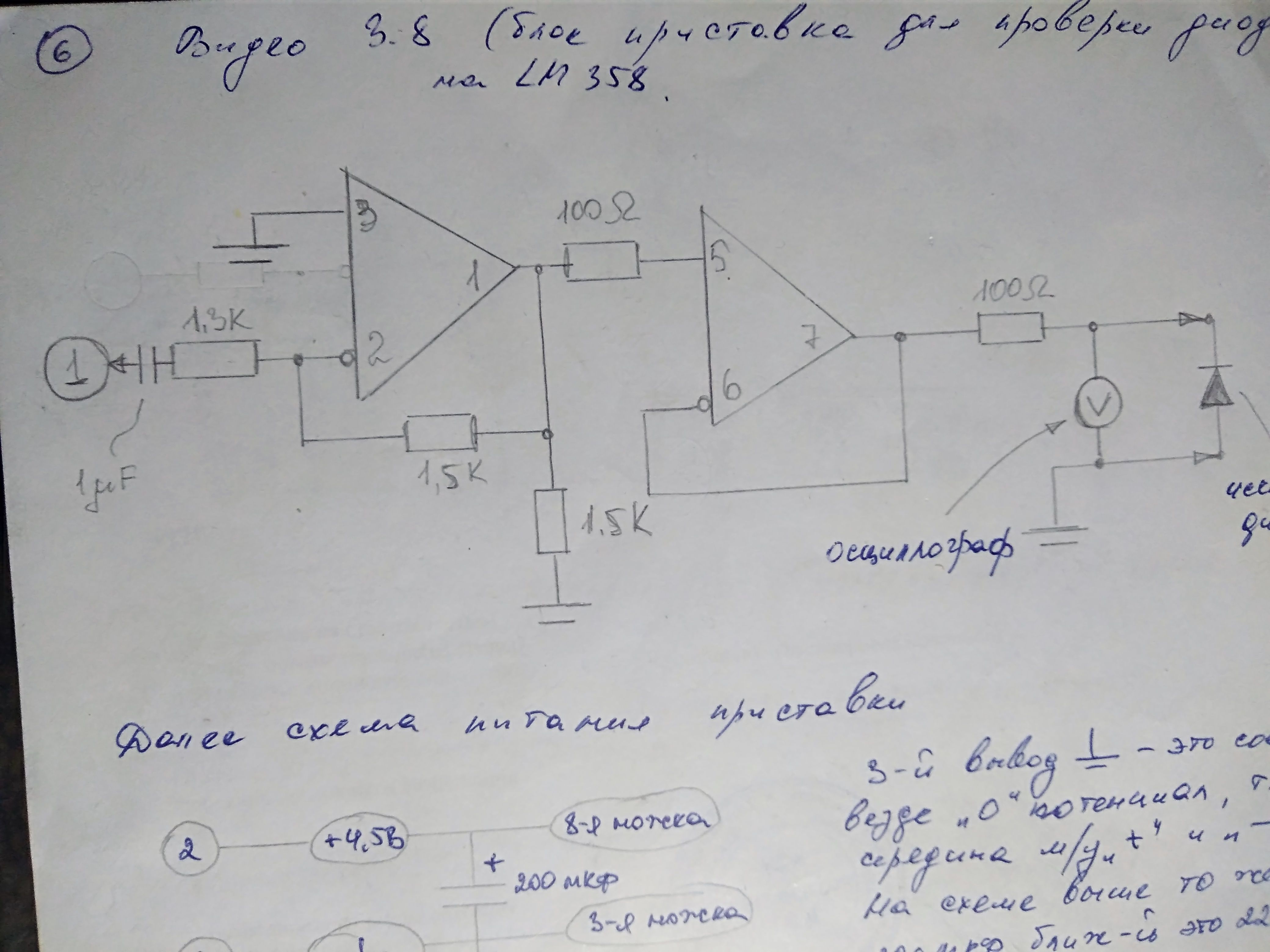

Здравствуйте уважаемые радиолюбители, они же радиокоты :) Нужен совет любой или мысли светлые более опытных радиолюбителей, сам я еще совсем глупый и начинающий, но на этапе когда уже знаешь что дым от флюса это вредно :) . Вопрос вот в чем, есть схема оригинальная взята с канала на ютуб "Радиодинозавр" , это схема приставки на ОУ LM358 к генератору периодического синусоидального сигнала на 1 кгц, 10 кгц и 26 кгц. То есть на 1- ом ОУ усиление, 2- ой ОУ это повторитель, казалось бы чего тут, но на практике на выходе после ОУ видны искажения, фото прилагаю. Нарисовал я эту же схему в Micro Cap, переходные процессы запустить не смог, ума нету пока. То есть просьба к более опытным радиокотам дать совет, что и куда добавить в схему, что бы убрать искажения на выходе. Были эксперименты со сменой входов с инвертирующего на неинвентирующий, так же в параллель к конденсаторам на входе по питанию были добавлены керамические 1 мкф, была увеличена емкость их, была уменьшена, результат тот же. Была замена на ОУ КР 1040 УД Б1 который отечественный и аналог полный, результат тот же. Вначале думал что это ОУ у меня китайские брак. Вообщем уже стало интересно, как так схема то простая, в даташит все красиво, а на практике муть. На 1 кгц их еле видно, а дальше больше. Вообщем буду благодарен за любой совет :) :)

Евгений1976, Это "ступенька" выходного каскада 358 без тока покоя.
Для устранения искажений переключить R4 1,5 кОм с "общего" на минус питания (будет "класс А"). :dont_know:
С1, С2 в МС это шутка надеюсь? :) Вместо Meter1 в диалоговом окне Transient указать номер "узла" катода D1.
Вход осциллографа лучше открытый (при возможности) , видно постоянку, нет искажений на НЧ.
Модель, схему которой вы тут привели, неработоспособна принципиально. Там две грубейшие ошибки. Вряд ли вы их самостоятельно найдёте, поэтому не буду вас пытать наводящими вопросами, скажу сразу. Первая очевидна, вторая замаскировалась.
1. Блокирующие конденсаторы по питанию ОУ (C1, C2) подключают параллельно источникам, а не последовательно. Ток, питающий ОУ, постоянный, а такой через конденсаторы, грубо говоря, не идёт.
2. Источник V2 у вас объявлен как минус 4.5 В, это значит, что на его нижнем выводе плюс. Таким образом, ОУ вы питали бы нулевым напряжением, если бы не косяк номер один.
Добавлено after 3 minutes 5 seconds:
Re: Моделирование в Микрокапе
Вряд ли. Такими вещами не шутят.
