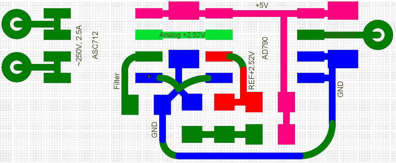

И снова здравствуйте, накидал я разводку для определения наличия 0,01а на линии ~250В при помощи asc712 и компаратора с двойным делителем для референсного напряжения 2,52В.
Будет ли наводка от силовых цепей находящихся буквально вокруг, снизу и сверху драйвера, справа ключ с ... на 250в.
делитель для референса такой:
GND---10K-------------10K-------------5V
|--100R--ref---27K--|
acs712trace.JPG [177.57 KiB]
я его в гугл на дрц прогнал, вы знаете, пи-када нет.

Офигенно понятный вопрос...
Чувствительность преобразователя 180 мВ/А. Ток надо поймать 10 мА. Отклик на выходе 1,8 мВ. ИМХО необходим дополнительный усилитель, поднять сигнал раз в 10, т.к. такое малое напряжение сопоставимо со смещением компаратора.
По поводу ловли наводок -- надо знать с какими сигналами ты собираешься иметь дело. Одно дело постоянка, другое сетевые напряжения и совсем третье импульсные сигналы.

в силовой части 50гц 110в до 2,5а(не точно). Частота переключения не фиксирована и по сути отсутствует, ключ закрыт секунды(1с-10с) и открыт минимум 0,1с
Фронт не крутой.
Снабер гасит выброс в худшем случае доводя напряжение до 220(беру 250 для расчёта), при приближении тока к нулю напряжение поднимается в полуволне до 80в.
ток нужно отследит не 10мА, но 100мА, то есть напряжение нужно увидеть 0,018В.
Один друг посоветовал вести прямо на ацп меги32, сам так делал и ставил фильтр, у него сигнал вообще с платы на шлейфе далеко шёл, сантиметров 30.

Ну это вполне пройдет. Я бы только добавил емкостишку на вход опорного, емкость прямо на лапы питания и землю с обратной стороны печатки (если есть возможность конечно).
