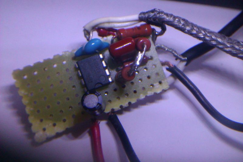

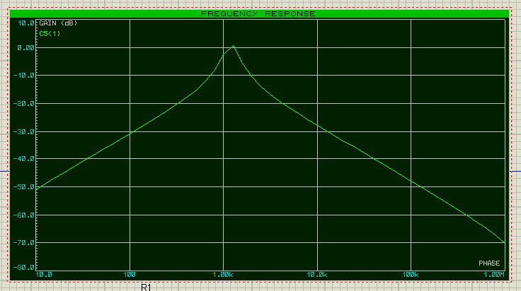

Здраствуйте.
Понадобился мне полосовой фильтр, полазив по инету нашол прогу Filter Wiz Lite, рассчитал там фильтр. Собрал схему в протеусе все отлично работает, но собрав в железе получается что он ничего нефильтрует. Сигнал на выходе такой же как и на входе.
Куда копать в данной ситуации?
схема
входной и выходной сигналы в протеусе
ачх

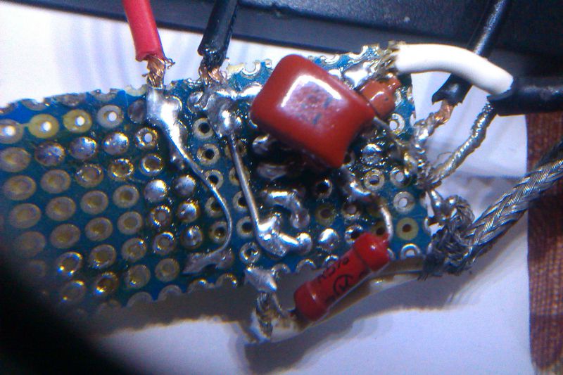

все спаял на макетке как на схеме, всеже я думаю что нада нормальное двуполярное питание, хотя хз....
фотки

....очень даже и фильтрует, смотрите какие "кудряшки" отстранил... если хочете убедится, подайте на вход частоту вдвое више етой...

Вообще на выходе ничего не будет, вершина АЧХ будет на -60 дб и плавно спадать.

6Н23П - А у вас схема так и питается от 5 вольт? - для TL072 - имхо, это мало.. Надо, либо + - 5 вольт, ну, или хотя бы 9, если однополярки.. "Псевдо- двухполярку" я для макета делал - если применить к вашей схеме- то параллельно конденсаторам по 1000 мкФ поставить резисторы, ну, по 1 килоому, например- они "выровняют" напряжение и сделают что- то типа "искусственной земли"..
зы.. Вообще какая- то схема странная.. Может, я чего не понял.. :dont_know:

Схема из 1-го поста предназначена только для двухполярного питания.
Для однополярного надо формировать искусственную среднюю точку, например, делителем напряжения на резисторах.
5В для TL072 действительно маловато.

Питание к микросхеме подведено не правильно. С 8 +U должен идти на землю, с 4 -U должен идти тоже на землю. Нет гальванически замкнутого контура питания. Может дело в этом.
Нормальный полосовой фильтр должен быть многозвенным. То, что на рисунке - сущая ерунда и ждать от него какой-то прямоугольной характеристики не стоит.
Что бы получить приемлемый вид АЧХ, надо границы сузить, а децибелы уменьшить.

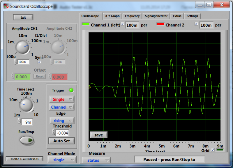

Все ! схему наладил, дело было в питании как и говорилось ранее. Сделал двухполярное +\-6.8 вольт. Так же пробовал с искуственной землей, результат на выходе похуже будет, но все равно для дальнейших действий сойдет. Спасибо всем за помощь)
Вот что на выходе в железе
