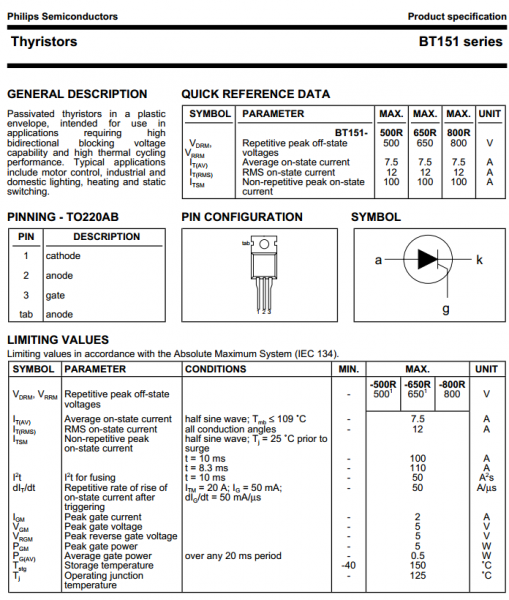

Вкратце, по электрической части, вибробункер — это два последовательно соединенных электромагнита, которые при воздействии переменного тока (220В 50Гц) создают вибрацию, с частотой напряжения сети.
Управляется он небольшим устройством, которое состоит из тиристора, управляемого микроконтроллером. Странность и причина моего вопроса в том, что если вибробункер подключить к сети напрямую, без драйвера, то вибрация очень слабая, практически отсутствует. Учитывая тот факт, что тиристор может срезать только переднюю часть синусоиды, назревает вопрос: что же всё-таки делает этот драйвер?! :shock:
Ну так наверное он и включает магниты на максимуме напряжения чтобы они рывками двигались, а не гармонически.

Хорошая мысль, но, скорее всего — нет. Пробовал управлять магнитом с помощью обычного диммера на тиристоре (очень плавно крутил резистор, управляющий мощностью), и вибрации были очень слабы... далеко от того что выдаёт оригинальный драйвер!

Нет там никакого драйвера, а электромагниты питаются переменным напряжением сети через тиристорный регулятор напряжения для регулирования амплитуды колебаний (а иногда даже простым резистором напряжение гасят). И реальные рабочие пределы регулирования там, кстати, небольшие - от максимума до 50 % приблизительно.

Ну дык если один, то это от 10% и до 50% мощности.

Он же тебе не симистор. Он меняет угол открытия от 90* до 0. Но никак не все 180*.

Хех! вот это поворот! Дело в том, что я писал "тиристор", подразумевая двунаправленный тиристор! А после вашего ответа, дай думаю, перепроверю, и эврика! это таки ТИРИСТОР!)) возможно в этом и кроется его загадка :))

Может, на электромагниты только половина периода поступает? Тогда как бы "условно" частота будет не 50 Гц, а 25- и система в резонанс с этой частотой работает, если дать 50 Гц- тогда "не в резонансе"- амплитуда будет маленькая.. А то, сто "кусок синусоиды" режет- это тоже получится регулировка амплитуды..
зы.. интересно, если последовательно с диммером включить ОДИН диод, и попробовать подключить ваш "вибробункер", диммер это переживёт, или нет? Если получится- тогда можно и от контроллера отказаться..

Проблема решена! Действительно, устройство работает только если подавать на него пол периода, а на полном периоде не работает. Через обычный диод работает, а на прямую нет.

Только не 25Гц. Получается те самые 50Гц. Просто в виде: пульс-пауза, пульс-пауза. И это как раз даёт удары.
Выпрямитель, к слову, диодный мост, будет формировать тоже именно набор импульсов. И в этом случае, да часота изменится. но в сторону 100Гц. Это так.. к слову.
