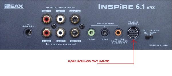

в наследство досталась эта акустическая система creative Inspire 6.1 6700, но вместо пульта торчит пучок проводов :( мне бы его схемку или аналог

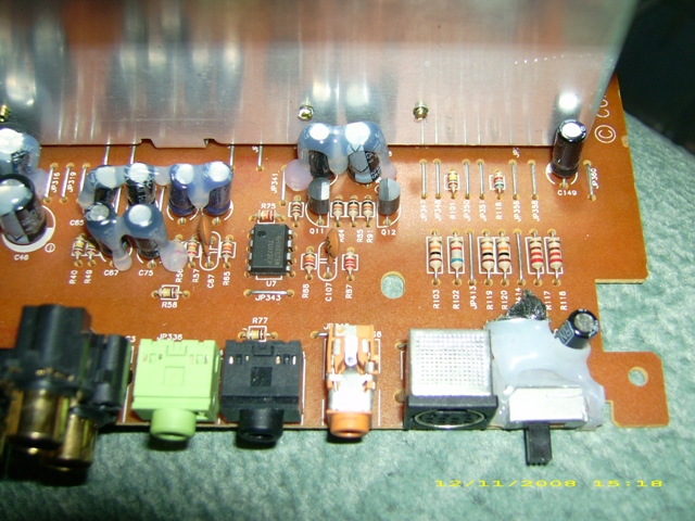

фото "внутренностей "давай возле разьема....сверху и с низу
СообщениеДобавлено: Пт ноя 14, 2008 02:22:56
Зарегистрирован: Ср ноя 12, 2008 02:28:55
Сообщений: 9
не знаю поможет ли
Комментарий к файлу: верх
IMG_0710.JPG [176.15 KiB]
СообщениеДобавлено: Пт ноя 14, 2008 02:23:41
Сообщений: 9
не знаю поможет ли
Комментарий к файлу: низ
IMG_0712.JPG [184.82 KiB]
СообщениеДобавлено: Пн ноя 17, 2008 14:03:11
Зарегистрирован: Вт дек 18, 2007 12:53:58
Сообщений: 126
Откуда: Сибирь. Омск
Фотки не все показывают, что хотелось бы увидеть... Ясно, что выводы 1 и 2 это земля. 3 и 7 через резисторы уходят куда-то на перед платы. 4 и 5 соединены и через резистор подключены к транзистору Q12 (что за зверь?). 9 через резистор соединен с обвязкой одной из микросхем и тоже уходит куда-то на перед платы. 6 через перемычки подключен к той же обвязке.

Да, похоже, что 3,7 - точно наушники; 4,5 - StandBy. Что за микросхема стоит вертикально в правом верхнем углу платы, если смотреть со стороны элементов? Как называется транзистор Q12?

По тому, что удалось разобрать на фото получается следующее:
1,2 - земля;
3,7 - наушники;
4,5 - StandBy;
8,9 - регулировки громкости (где какая, это уж экспериментально определите);
6 - тут возникают вопросы: по логике он должен быть подключен к 4й ноге M51132L, но по фоткам это понять сложно, похоже, что именно так.
Для иммитации ПДУ вам надо подключить по схеме во вложении.
Удачи!
