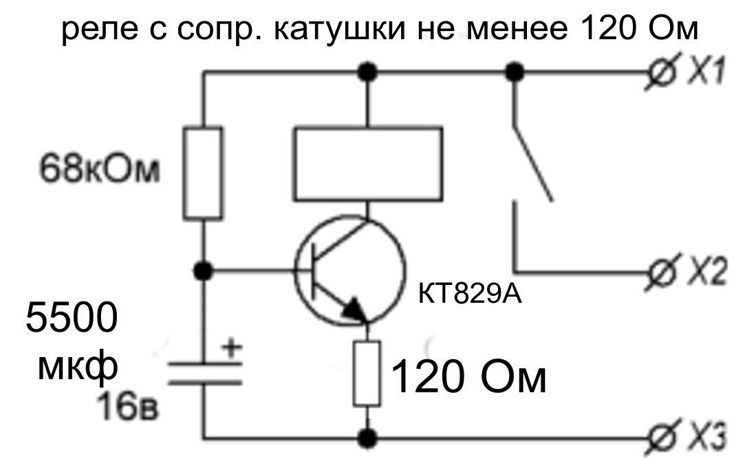

Есть вот такая схема, которая настроена у меня на задержку 3сек после включения питания, но возникла необходимость доработать его малой кровью чтоб реле после задержки срабатывало только на 10-15сек потом контакты размыкались.

Не понятно задание.
Что значит после задержки в 3 сек, реле срабатывало на 10-15 сек?

Алгоритм такой:
- подаётся питание 5,1В;
- реле срабатывает с задержкой 3 сек;
- реле выключается после 10-15 сек после срабатывания;
- питание всё ещё включено.

Можно так

Интересно, надо попробовать. Спасибо Enman

:) ...а мне интересно, кто придумывает делать задержку на 3 сек конденсатором в 5000 мкФ.... :)

схему я взял с интернета, в моей номинал конденсатора 470мкФ :))

Подобрал номиналы, схема работает безупречно.
Enman Ещё раз - СПАСИБО!
