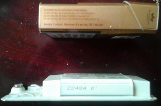

Фото эпра + в архиве имеется фотография более лучшего качества и фото подключения.
Пробовал подключать по разному. Но так ничего не заработало. Либо вообще не горит либо горит «жопа» одной из ламп, а вторая вообще не горит. При этом я подключаюсь к сети 220в через лампу накаливания, и она тоже горит.

Стартеры нужны только при обычном дросселе, эдакая катуха на металлическом основании http://www.alfael.ru/UserFiles/Image/80802018.jpg
ЭПРА на 8вт встречаются, только не везде - от 18вт отличаются другой емкостью между средними выводами по рисунку, выложенному Вами ранее. Емкость надо будет заменить на 2200пФ 630в, и в таком случае - будет по одному эпра на каждую лампу, емкости менять на обоих блоках, разумеется.
Встречаются эпра на 2 лампы - но в случае помирания одной лампы - работать не будет совсем
И исключите лампу из цепи питания, которую в 220в включаете
