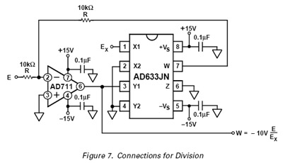

Добрый день, форумчане.
У меня такая проблема: нужно осуществить одноквадрантное деление аналоговых сигналов. Можно конечно оцифровать эти два сигнала и деление осуществить с помощью цифровых вычислительных схем, но у меня стоит другая задача. Как я знаю можно включить перемножитель, допустим, 525ПС3 или AD530 в цепь обратной связь усилителя. Но точность такого делителя будет не лучше 5% для узкого диапазона амплитуд входных сигналов. Прошу помочь, если вы знаете какую нибудь схему делителя с более высокой точностью и знаете как она работает.
Комментарий к файлу: подключение для деления

Логарифмирование на транзисторной сборке -> вычитание -> антилогарифмирование.
После настройки точность зависит от согласованности транзисторов в сборке.
P.S. По моему, с делением не так. Подзабыл... :(

я знаю логарифмирование с помощью операционного усилителя,диода и резисторов, антилогарифмирование также. А как логарифмирование на транзисторах осуществить? Можете показать схему? И какая точность у такого делителя? как подобрать транзисторы?

Точно также. Вместо диода транзистор, база соединена с коллектором. Логарифмический закон напряжения в диапазоне тока 4-5 порядков.

Таки вспомнил. Если у вас сигналы постоянного напряжения, посмотрите классический "метод двойного интегрирования". Он позволяет обеспечить достаточно малую погрешность.

Это один из старых методов, используемых а аналого-цифровом преобразовании.
Помимо этого, существуют множительные устройства (отечественные микросхемы ПС), позволяющие осуществить деление с помощью операционника с обратной связью.
