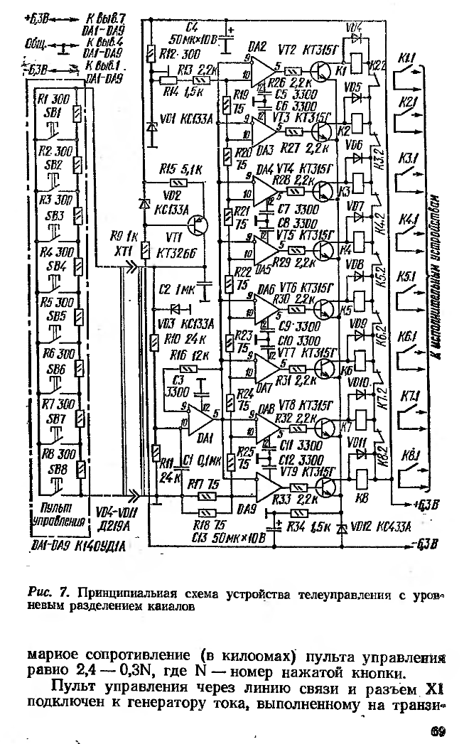

Здравствуйте уважаемые форумчане. Захотел сделать табло оповещения для работы. Необходимо, чтобы у сотрудника стоял некий пульт с четырьмя кнопками, нажатие на каждую из которых означало бы кодовое сообщение по принципу "нажал - загорелась лампочка у тебя и на том конце". При этом таких пультов должно быть 3: два на местах, где дежурят сотрудники с кнопками, и одно просто табло отображения сообщений у охранника. Самый простой, но неэкономичный способ - это взять витую пару, проложить ее одного и другого сотрудника, подключить источник питания параллельно на все пары, поставить тумблера, чтобы при включении которых загорались нужные лампочки. Но тогда надо много витухи, а она дорогая. Была идея использовать принцип работы спаренного телефона с переменой полярностей, и схемы есть и думать особо ничего не надо, но требуется четырех жильный кабель - тоже не экономично, ведь все из своего кармана. Поэтому захотелось сделать это табло по двум проводам, причем при нажатии например первой кнопки генерировалась частота, скажем, 10 кГц, второй - 15 и т.д. А на другом конце эти частоты принимались и загоралась соответствующая лампочка. Раньше с частотами на микросхемах не работал, поэтому хотел бы спросить совет, как это можно реализовать

А с чего Вы решили, что так будет дешевле?
Но ладно.
Т.к. тема создана в разделе "Аналоговая техника" тогда на ОУ.
Это схема рассчитана на 8 каналов.
Если делать на 4 канала, то она упростится.
ОУ можно любые.
Подробное описание ВРЛ номер 99
Стр. 68

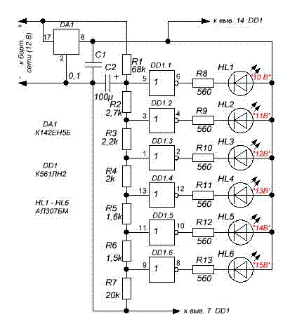

Можно еще проще.
Взять схему светодиодного вольтметра для контроля автомобильных аккумуляторов и по проводам подавать на него разное напряжение.
http://radiolub.ru/page/bortovoj-svetodiodnyj-voltmetr
Прибор представляет собой шестиуровневый линейный индикатор, в интервале от 10 до 15 вольт.
