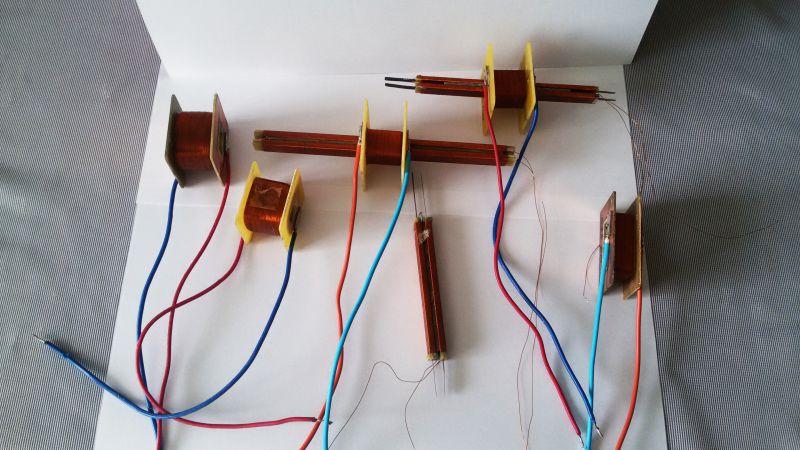

Составил структурную схему для феррозонда. Можно ли в ней организовать обратную связь, если да то
как это сделать. Так же просьба оценить саму схему есть ли ошибки может добавить или исправить чего.
Зонд нужен как датчик изменения магнитного поля земли. Схема в PDF файле и в архиве с файлами Протеус.

Это самодельный стержневой феррозонд намотан проволокой 0.2мм. Внутри два пермаллоевых сердечника.
В измерительной обмотке провод 0.08. Так как пермаллой не отжигал то параметры не очень. С расстояния в 1.5 метра реагирует на плоскогубцы , а с 3-3.5 метра на кусок магнита. Четко реагирует по сторонам света.

Сама схема построения датчика взята из книг Ю.В Афанасьева (Феррозондовые приборы, Феррозонды), а
мои вопросы это всего лишь попытка повторить их на современной электронной базе.

Вы правы синхронный детектор из книги Щедрина.
На обмотку возбуждения подается прямоугольный сигнал
с регулируемой скважностью. Настройка описана в книге
Афанасьева (Средства измерений параметров магнитного поля)
на странице 207 скриншет прилагаю ниже.Почему выбрал
именно такой вариант. Афанасьев пишет что такая настройка исключает надобность не только в усилителях
с большим коэффициентом усиления, но и в фильтрах.
Отсутствие фильтров упрощает схему. В качестве
спектроанализатора использую программу SpectraPLUS_v5.0.27.5. Сигнал через делитель подается на звуковую карту. Так как частота небольшая то ее вполне хватает.
Осцилографа у меня нет.

Понятно, резонанс, этим обеспечивается высокая чувствительность. С расчётами резонансных цепей у меня всегда были проблемы, векторные диаграммы, мнимые и реальные части, кучи непонятных формул, за которыми непонятно как необходимо увидеть физический смысл, как я это только сдал, до сих пор удивляюсь, поэтому если кто в этом что то понимает я Изображение. Поэтому я пользуюсь некоторыми практическими приёмами, для обеспечения максимальных возможностей данной системы необходимо, уменьшить собственную ёмкость контуров - это достигается применением провода с двойной изоляцией типа пэв-2 либо, что ещё лучше, провод пэлшо, это на катушку с большим количеством витков. На катушку с проводом большего диаметра неплохо бы провод типа литцендрат, для уменьшения Скин эффекта, думаю на такой частоте он уже будет сказываться. Сердечник думаю неплохо-бы сделать из никеля, тогда и частоту можно попробовать увеличить, интересно что получится. Модулятор детектора думаю лучше сделать из микросхемы ШИМ, получим небольшую отсечку в несколько градусов, и детектор будет закрыт, пока нет никакого сигнала, при переходе через 0, повысив помехозащищённость, или что то в этом роде на ПИКе. Ну вот пока и всё, ну это так, мысли вслух мотжет что то не понял, мало я книгу прочитал, может и ошибаюсь.
