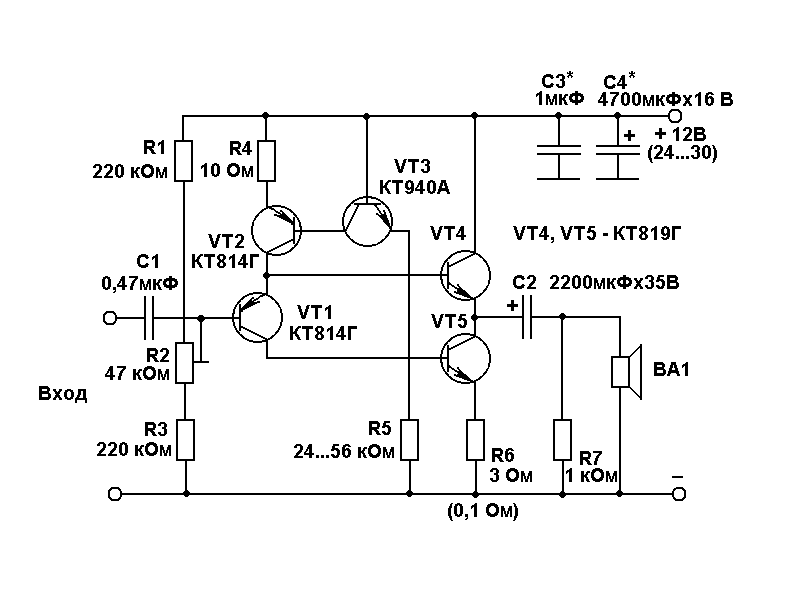

Нашел на каком-то сайте, схему. Шо меня смушает: можно попитать от 10-11В?
Питание двухполярное?
Для чего нужен R5?
Вот схема:

Резистор R5 задаёт ток покоя. Для наушников можно бы использовать и менее мощные транзисторы. По напряжению этот усилитель сигнал не усиливает. Звук должен бы быть неплохим... Себе сейчас собираю почти аналогичный, только вместо генератора тока на двух транзисторах и двух резисторах у меня простая вольтодобавка из двух резисторов и электролитического конденсатора... Собственно, осталось изготовить корпус...

А чем заменить для ушей можно выходные? Есть куча кт940, кт961, три шт 2т808, две шт 805ам. Или слабые можно? МП, ГТ...?

Ток покоя усилителя при напряжении питания около 12 вольт и нагрузке 32 ома нужен где-то 100 - 150 ма. Так что годятся (теоретически) любые транзисторы средней мощности... Важно выбрать такие, у которых коэффициент передачи мало меняется в диапазоне рабочих токов. Возможно, придётся выбирать ток покоя по участку максимальной линейности... Так как все транзисторы усилителя гальванически связаны, требования линейности предъявляются тоже ко всем. Только первый транзистор будет работать при меньшем токе...
