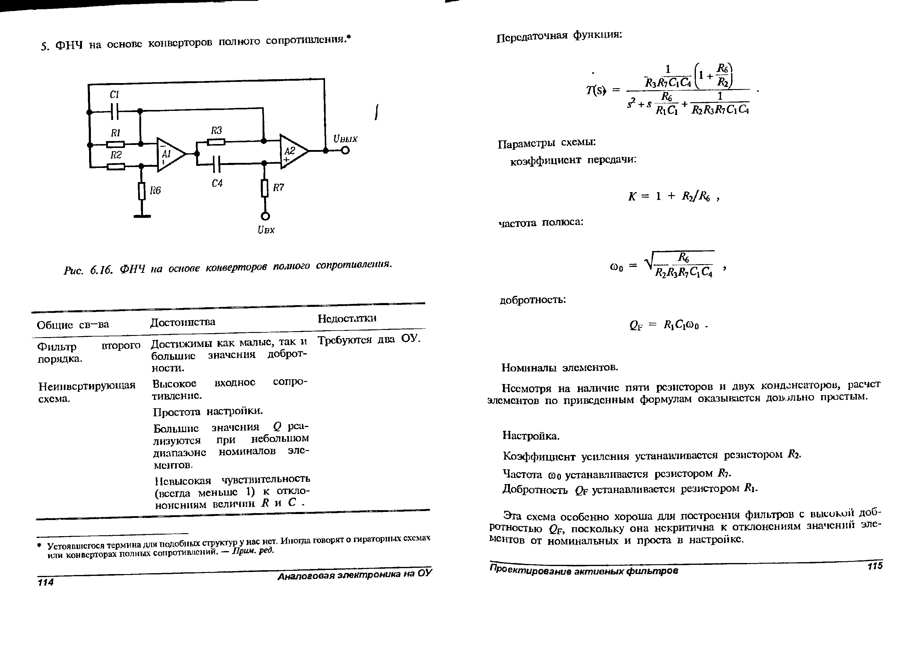

Можно ли построить активный фильтр нижних частот второго порядка так, чтобы частота среза линейно зависила от (внимание!) только одного переменного резистора? Если да, то подкинте, пожалуйста, схемку.

На аналоговых умножителях и ОУ (рис. 49 и 50):
http://experimentalistsanonymous.com/di ... /MLT04.pdf
Управляется напряжением, т.е. можно переменным резистором. Для ФНЧ 2-го порядка включить два друг за другом. Будут нужны два умножителя и два ОУ. Умножители 525ПС2 вполне доступны.

Нет, тогда овчинка выделки не стоит. Лучше уж трёхсекционный резистор самому сделать.

А какие проблемы? Два дешевых умножителя 525ПС2, и один сдвоенный дешевый ОУ LM358 (КР1040УД1).
Хотя надо еще проверить, как оно заработает... И какие требования к нелинейным искажениям.

Поищи у Фолкенберри, что ты скачал. Там есть среди универсальных.
Это из другого автора
p0002.png [19.49 KiB]
p0058.png [50.23 KiB]

Это, конечно, лучше. Но, опять же, не то. Два ОУ, частота зависит нелинейно от регулируемого R. Однако, спасибо за наводку на хорошую книжку :)))
