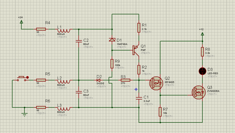

Пока есть два варианта:
1)
L1, L2, L3 - индуктивности линии
R4,R5,R6 - сопротивления
C2,C3 - емкости (прикидочно)
Модель линии так себе, но похоже, более менее
Источник тока на Q1 заряжает конденсатор перед затвором Q2 и емкость линии. По завершении заряда источник не потребляет ничего почти (исключение -- задающая цепь на стабилитроне и резисторе).
При замыкании контакта (для наглядности, это просто кнопка) линия разряжается, по ней начинает течь ток около 4 мА, потенциал затвора Q2 падает, он открывается.

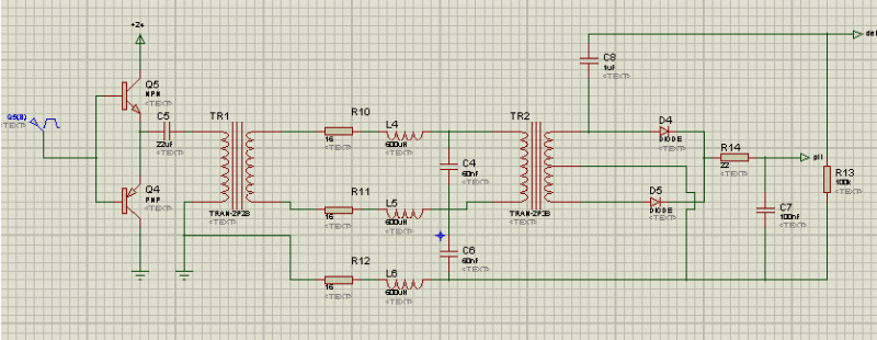

2)С трансами
На таких расстояниях сигнал управления должен быть тональным (звуковая частота).
На входной трансформатор с управляемого генератора подается частота 3...5 кГц. С выходного трансформатора имеем выход запитки цепей фильтра (pit) и выход на фильтр совмещенный с детектором.
Индуктивность трансформаторов должна быть в районе нескольких милигенри, отношение витков 1:2.
Устройства грозозащиты - варисторы, разрядники, супрессоры - на схемах не показаны
