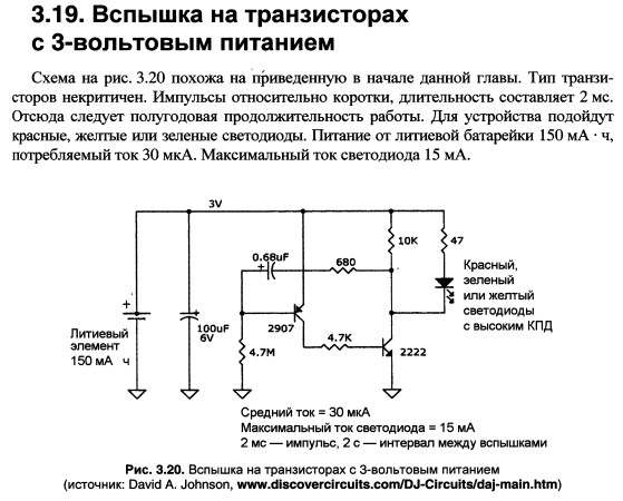

Здравствуйте, товарищи. Так получилось, что в свои 26 (да, старый уже для этого) решил начать осваивать схемотехнику, причем фактически с нуля. Пробежался по основным радиоэлементам, встречающимся в схемах, по отдельности вроде понятно как работают, но первая же простая схема вызвала недопонимание. Итак, схема мигающего светодиода, приведенная в приложение Электроник для Андроид.
Как я ее понимаю.
При подаче питания ток начинает протекать по следующей цепи: "плюс" питания - цепь эмиттер-база транзистора VT1 - резистор VT1 - "минус" питания. Через конденсатор C1 ток не течет, т.к. он подключен в обратной полярности; через цепь коллектор-эмиттер транзистора VT2 ток также не течет, поскольку изначально в нем (в транзисторе) отсутствует базовый ток и, соответственно, транзистор закрыт.
В результате протекания тока по цепи эмиттер-база транзистора VT1, этот самый транзистор открывается и начинает идти ток по цепи "плюс" питания - эмиттер-коллектор VT1 - резистор R1 - база-эмиттер VT2 - "минус" питания. В результате открывается транзистор VT2. После открытия VT2 загорается светодиод HL1, так начинает течь ток по цепи: плюс питания - светодиод HL1 - коллектор-эмиттер - минус питания. Одновременно с этим начинается зарядка конденсатора C1 по цепи: плюс питания - эмиттер-база транзистора VT1 - резистор R2 - конденсатор C1 - коллектор-эмиттер VT2 - минус питания. (Время зарядки конденсатора определяется произведением T=RхС (постоянная времени RC-цепи). Причем за время 3T напряжение между левым выводом R (база VT1) и отрицательным выводом С1 достигнет 95% от приложенного за вычитанием падения напряжения на светодиоде и цепи коллектор-эмиттер VT2 (но это все детали)).
Правильно ли я понимаю следующее: как только конденсатор зарядился, транзистор VT1 закрывается, поскольку к его базе приложено фактически то же напряжение, что и к эмиттеру, и, соответственно ток не будет протекать по цепи эмиттер-база. В итоге транзистор VT1 закрывается, закрывается транзистор VT2, светодиод гаснет.
Но вот что происходит дальше? Транзистор VT2 закрыт. Через какую цепь разрядится С1?

Попробуйте вот в этом симуляторе собрать схему http://www.falstad.com/circuit/ и посмотреть как текут токи.
Рассуждения ваши с самого начала не правильные.
Конденсатор разрядится через светодиод.

Кстати, схема живодёрная. Где токоограничение через светодиод? А нигде. Так что - или он, или КТ315 просто обязаны отдать аллаху свою кремниевую душу при первом же включении, если на то хватит мощности источника.

Эта схема изначально была рассчитана для работы с "лампочкой от фонарика", какой-то ЕГЭот "модернизировал" схему, не понимая принципа её работы...
...судь по всему правильное замечание.
А учиться лучше по правильной схеме :

Jurkin писал(а):
А учиться лучше по правильным схемам.
Уберите первую схему, не позорьтесь, там же всё шиворот на выворот нарисовано :facepalm:

Точно! Млин, не обратил внимание на опечатку - там судь по всему просто транзистор перепутан, ну убрал от греха подальше :)

Вкратце...Можно, конечно, искать пути заряда-разряда конденсатора, а можно с т.з. усилителя
с положительной обр связью: 2 каскада с ОЭ, оба переворачивают фазу на 180, в сумме -360.
Если усиления в кольце обр связи больше 1, то он генерит.
Работа зависит от базового резистора 1М5, и уменьшение и увеличение в каких-то пределах нарушат работу.

Сотни раз уже объясняли как работает несимметричный мультивибратор:

Как я ее понимаю
в первый момент времени после включения конденсатор С1 разряжен. через него протекает ток а это значит что VT1 закрыт так как есть запирающее напряжение на R3. после того как он зарядится VT1 откроется и откроет VT2. Светодиод загорится а C1 начнет разряжаться через открытый транзистор по пути R2 и R3. дальнейшая разрядка приведет к запиранию транзисторов и следующему циклу зарядки. можно рассчитать частоту этого процесса если определить при каком напряжении на базе VT1 происходят отпирание и закрывание VT2
