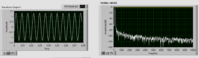

Добрый день!
Я столкнулся со следующей проблемой: у меня есть ЦАП UDA1334ATS, я генерирую на нем синус, смотрю щупом осциллографа - все нормально, синус есть, амплитуда - 3В, частота, которую я выставлял, все хорошо, как только хочу подключить выход ЦАП через разъем SMA и коаксиальный кабель(есть такая необходимость) и так же вывести на осциллограф получается на осциллографе синус той же частоты но амплитудой около 1мВ, подскажите пожалуйста, что я делаю не так? я не особо силен в вопросах согласования, пробовал ставить по 50 Ом на выходе микросхемы и непосредственно у осциллографа - ничего не вышло, схему включения ЦАП прилагаю.

что я делаю не так?
Сигналы аудиочастот в согласовании с кабелем не нуждаются. Проверьте (прозвоните) кабель с разъёмом, которые вы подключаете. Вероятно, там или КЗ, или обрыв.

Ну пусть синус даже и 20 кГц, при скорости ЭМ волны в кабеле 200000 км/с длина волны получается 10 км. Десять километров, Карл!

что я делаю не так? ... пробовал ставить по 50 Ом на выходе микросхемы и непосредственно у осциллографа - ничего не вышло,
ЗАЧЕМ? Зачем грузить линию резисторами? Это что - радиоволны??? :facepalm:
У вас пробит/оборван/коротит (нужное подчеркнуть) кабель!!! :kill:

Согласен, проблема с кабелем/разъёмом.
Раз уж на то пошло, то с сопротивлением нагрузки для данного ЦАП ошиблись на два порядка. :facepalm:

 Заголовок сообщения: Re: Согласование ЦАП и коаксиального кабеля
СообщениеДобавлено: Вс окт 20, 2019 21:39:54
Зарегистрирован: Сб июл 14, 2018 13:37:05
Сообщений: 8
Всем спасибо за ответы и участие!!!Проблема была в кабеле, точнее в месте соединения кабеля и разъема на плате! Вот такая картинка теперь получается!! спасибо)
