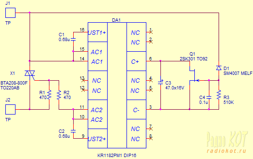

Продолжаю неравный бой с непонятно как и зачем выходящими из строя симисторами в схемах димеров и плавного включения света.
В общем для освещения жилья предпочитаю исключительно "теплый ламповый свет" от ламп накаливания, а для того что-б свет и темнота не сменялись резко и болезненно давным давно сделал схемы плавного включения. Состоят они из симистора (разные в разных местах) но типично BT(A)-139 + фазовый регулятор К1182ПМ1А. Но в последнее время то ли лампы осветительные пошли не той системы, то ли звезды выстроились вкривь да вкось, но вот сгорать они стали со спецэффектами в виде громких хлопков, часто с разрушением колбы. При этом симистор как правило выходит из строя, микросхема не страдает.
1) Замена на более мощные BTА41 не помогла
2) Установка последовательно с симистором предохранителя песконаполненного на 10А не помогла - предохранитель сгорать отказывается.
3) Установка параллельно симистору варистора на 470В не помогла
4) Установка последовательно дросселя (22 витка Ф1 мм на кольце из неведомого материала черного цвета) не помогла
Что делать и хто виноват ?
Причем чем дальше - тем частота выхода симисторов из строя растет. Вот только что лампа на 22 ватта (Е14) одна из 9 параллельных сгорев унесла симистор BTA-139-800 При этом в данном месте провод везде медный. Предохранитель цел.

боюсь это не решаемо иначе ка реактором впослел ограничивающим ток КЗ
ну и снабер обязателен

Интересно взглянуть на схему.

дросели на ферите там херня ...нужно железо или пермалой и с жирным зазором дрос должен работать ка реактор тоесть быть линейным до токоф кз!!!!
в совецких регуляторах дрос был всегда и при бах лампы с дугой в клбе не выбивал тиристор толка пыр сгорал... разумется есди тиристор там правилный а не в корпусе ТО26

Хм, любопытно. У меня похожая схема, почти 20 лет диммеры работают.
Статью даже здесь давным-давно опубликовал. Может, дело в том, что у меня трехквадрантные симисторы стоят? В начале, правда, было что-то похожее, но тогда совсем слабые симисторы были. Еще, я заметил, что лампочки Philips, обычно, не взрываются, а просто тихо перегорают, в отличие, скажем, от лампочек Osram. Сейчас стараюсь везде Филипсы ставить.

(но система в работе с 199? года (изначально ТС10-хх стояли), а сыпаться начала вот последние года 3, причем чем дальше, тем веселее). Дросселя - читаем первое сообщение темы, резисторы - бред.
думаю причина в этом
резисторы конечно бред...ка и варистор наверно а вот отсутствие чесного снабера это плохо...независими есть дрос или нет...
а лампы да сейчас имет реалный ресурс не боле 200-300часоф горения
Не особ красивая схема - надо-б как-то всеж напряжение на затворе ограничивать. К тому-ж мая схема обеспечивает как плавное включение - защита ламп (кхе-кхе) так и плавное выключение, что комфортно для глаз за примерно 3 секунды.

Симистор включен неправильно. :facepalm:

Как включён - это только ТСу известно, а как нарисован - это к художнику... :)
но, раз работает, то, видимо, правильно включён...
