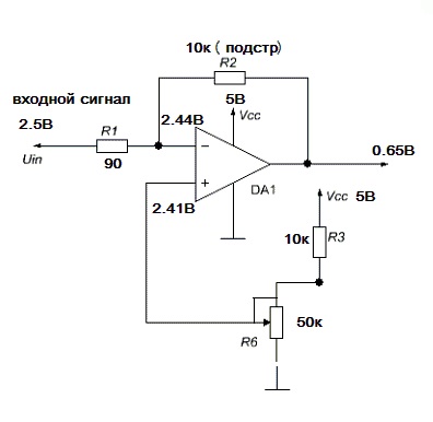

Не могу установить ноль на выходе усилителя разности двух сигналов. Нулевая точка входного сигнала равна 2.5В, делитель должен быть установлен на 2,5В. Но так или иначе сохраняется разность между двумя входами 0,02-0,03В, на выходе получаю 0,65В и меньше установить невозможно. Микра LM358N. Что я делаю не так? :))
Уменьшить номиналы R3,R6?
Увеличение R1 влияет на оба входа

Ванья, ты же умный человек, посмотри, как там может быть меньше 0,65?

12943, т.е. с данной микрой вообще не судьба?
Впихнул Rail-to-rail MCP6002 - другое дело

12943 писал(а):
... как там может быть меньше 0,65?
Может, может. :) Только втекающий в выход ток должен быть меньше 20 мкА.

Причем тут sink current ?
а если Р6 взять на порядок меньше? с учетом смещения тока может не хватить

При чём Р6? Втекающий выходной ток задаётся Р2 и при 10К он уже в 5 раз больше, чем можно.

0.65 - при однополярном питании выходной каскад ОУ при таком включении в насыщении. Чтобы иметь меньше, надо двуполярное питание.
У вас усиление по инвертирующему входу 10 кОм/90 Ом =110. Если на (-) входе схемы постоянное напряжение выше 2.5В - напряжение опорного источника, то для насыщения ОУ в сторону нуля на выходе, достаточно превышения опоры сверх 2.5В ( столько на + выводе ОУ) по инвертирующему входу 2.5/110=23 мВ.

спасибо за ответы, я неправильно нарисовал схему. напряжение с делителя должно подаваться на R1, а сам сигнал - на R3. ну и обязательно нужно учитывать входные-выходные сопротивления делителя, датчика и ОУ. пришел к выводу с помощью моделирования.
