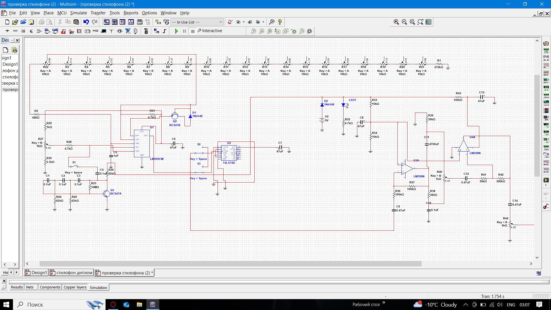

Здравствуйте, помогите пожалуйста с решением проблемы, устройство стилофон, перед тем как делать практическое исполнение диплома решила проверить схему в мультисиме, столкнулась с тем, что выдаёт ошибку и симуляция не запускается, в Convergense Assistant выдаёт
Failed to resolve convergence issue.
Step 1: Verifying Error Scenario
...could not reproduce the error
что делать не знаю, пыталась исправить но в силу своей неопытности, вероятно, ничего не получилось, может есть опытные люди, которые могут подсказать, что делать и как исправить, возможно есть проблемы в самой схеме. Вот ссылка на получившуюся схему https://img.radiokot.ru/files/159570/3onjl7adqv.jpeg
Перевожу программой-переводчиком на Русский литературный:
Не удалось устранить проблему сходимости.
Шаг 1: Проверка сценария ошибки
... не удалось воспроизвести ошибку
Перевожу на Русский разговорный:
Глаза в кучу от увиденного. Как теперь это развидеть?
Любая отладка начинается с малого: временно удалите всё кроме задающего генератора, выполненного на микросхеме U1 555-го таймера. Внимательно проверьте ещё раз цепи её питания. Откройте даташит и сверьтесь с правильностью подключения сигнальных цепей. Можно временно заменить набор переменных резисторов одним или двумя постоянными. После этого повторяйте запуск симулятора до тех пор, пока не добьётесь требуемого результата. Затем можно восстановить штатную схему задающего генератора. Когда она заработает, подключаем по очереди остальные каскады усилителей.
P.s. Объясните мне для чего нужны Q1 и D1. Почему они так странно соединены?

..для начала - движки потенциометров в воздухе болтаютца.. :)))
