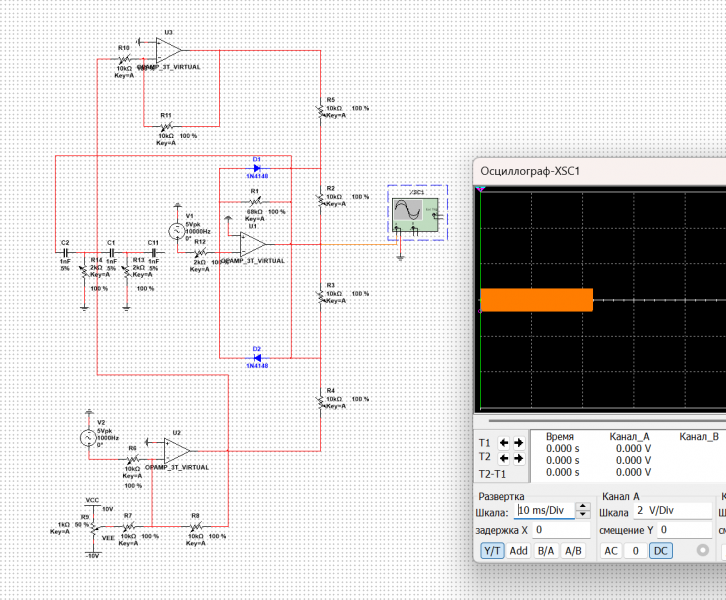

Приветсвую всех!
Нашёл на радио лоцмане, красивую схемку амплитудного модулятора на ОУ, хотел использовать, закинул в Multisim, но ничего не работает :?
https://www.rlocman.ru/shem/schematics.html?di=514067
Пробовал играться с парметрами резисторов, амплитудами сигналов и частотами. Но ничего(
Что я сделал не так? Или схема принципиально не рабочая?

На точках вреф и минус вреф встань осциллографом, чотам?
Добавлено after 2 minutes 22 seconds:
И с11 почему куда надо не соединен? И почему куда не надо генератор подал 10килогерц? Чтобы чтото собирать, надо сначала изучить как работает например

Генератором заменил цепь обратной связи, она же по идее, должна генерировать синус, чтобы исключить факт не работающего автогенератора. Т.е при включении "как надо" - на выходе ноль. В том числе и в точках REF. Если отключить, от точек REF, на них идёт синус, модулирующий, в противофазах. Что странно, что напряжение так проссаживается, но так себя ведут не только эти виртуальные операционники.

Добейся чтоб генератор запустился

...Вообще-то, модулятор - это схема, усиление которой изменяется пропорционально модулирующему напряжению, здесь же видим что-то типа ограничителя с изменяемым порогом, т.е. уровень искажений синусоиды будет запредельным...

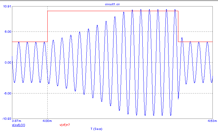

В симуляторе шумы схем вроде как отдельно как-то симулируются или хз, а в transient analisys обычно без шумов, поэтому для запуска надо врезать пинка, к примеру, вставить в цепь обратной связи источник одиночного импульса (вписать что-то типа длительность 10 мкс, период 100 с), или что-то в этом роде.
Добавлено after 21 minute 33 seconds:
У схемы амплитуда сбрасывается быстро, а обратно амплитуду набирает долго.
