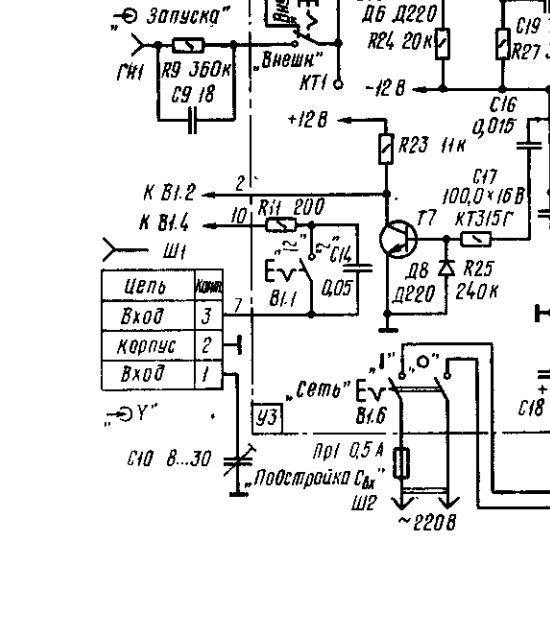

На днях приобрел себе аналоговый осциллограф С1-94, с din разъёмом под щуп. Щуп c din разъемом вещь достаточно редкая, поэтому в голову пришла мысль переделать сам разъем на осциллографе под современный bnc. Однако, распиновка что у bnc, что у din не очень понятная и как "подружить" эти стандарты я не понял. Может кто подскажет как это можно сделать и можно ли вообще???

Вот кусочек схемы от С1-94 с разъёмом DIN (СГ-5):
А вот кусочек схемы с разъёмом BNC (СР-50):
(имхо) подстроечный конденсатор, вероятно, удалили за ненадобностью, или просто добавили в щуп..
зы.. Наверное, проще всего в С1-94 будет встроить гнездо BNC типа такого:
https://static.chipdip.ru/lib/722/DOC002722642.jpg
А как держится в корпусе вот такой разъём:
https://static.chipdip.ru/lib/474/DOC001474917.jpg
мне не очень понравилось- при попытке потуже затянуть гайку, она может "проскакивать".. :dont_know:
