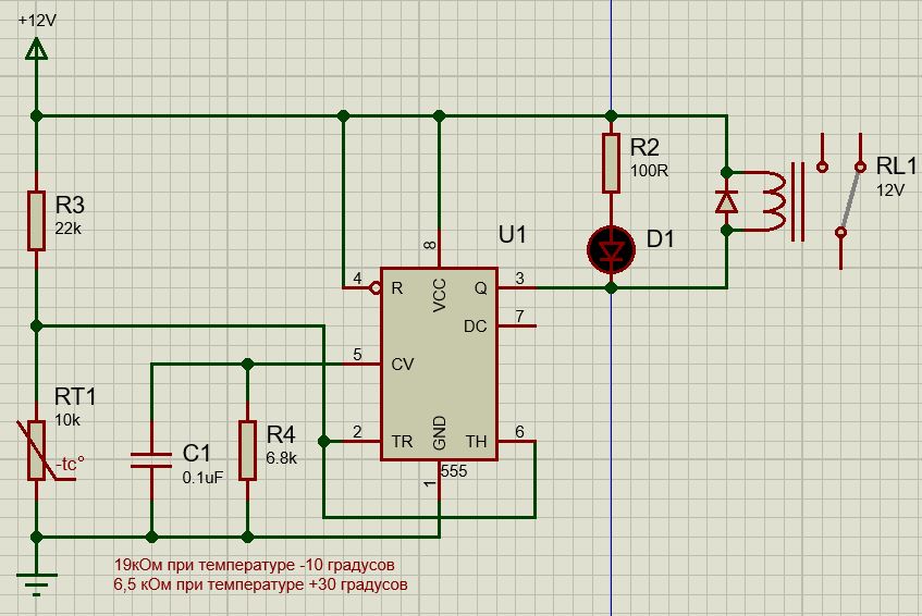

Всем привет! Я совсем чайник, поэтому без помощи придумать ничего не могу. Нужна схема термостата, заточенного на температуру около -10 градусов на терморезисторе или термопаре, работающий от 12 вольт и который должен выключаться, например по достижении градусов 30-40 или спустя пять минут после включения. Сколько не искал, ничего полезного не нашел, биметаллический термостат не подходит из-за его больших размеров (термопару нужно засунуть в отверстие диаметром 5мм). Предпочтительна простая схема без контроллеров и тому подобного. всем спасибо!

штука примерно как здесь https://www.youtube.com/watch?v=DZoodbM ... ansistorTV , но включение должно быть при температуре в -10 градусов, а выключение должно быть по достижению температуры в 40 градусов, вкл/выкл по времени не нужен

Гм.
Заданный гистерезис просто огромен, терморезистор будет менять сопротивление раза в 3. Любая не-линейная схема приводит к сложностям в расчете элементов. Как-бы, нарисовал = сразу_заработало, не выйдет. Не недостаток, но нюанс.
Использование низкочувствительной термопары здесь вообще бес-сысленно, от слова совсем. Нужен линейный пп датчик.
Здесь можно купить тарированнй датчик температуры (google: Analog temperature sensors) или использовать банальный pn переход из простого диода (1n4148 &etc) или еще более тростого транзистора (BC547B &etc). Свойства получатся одинаковые, но здесь можно обыграть удобство тех или иных корпусов для изготовления датчика температуры.
Собственно, всё остальное довольно просто: источник тока для датчика, пара переменников для точной установки температуры вкл/выкл, компаратор (скажем LM358) и триггер для отрабатывания переключения вкл/выкл. Последнее можно сделать на логике CD4000 или взять таймер 555, по желанию ТС. Впрочем, всё равно потребуется еще один таймер для выдержки макс. времени включения.
Могу прикинуть реализацию, но УЧТИТЕ, что в ТЗ описана конструкция с диким гистерезисом (на русский переводится как зона не_чувствительности), что означает непредсказуемое поведение при температуре внутри петли гистерезиса -10..+40. Особенность указанной задачи.

mont-oriol писал(а):
Если же нужна именно схема, то (учитывая, что требований к точности вообще нет)
Схема на одном терморезисторе с "нестандартным" использованием 555 таймера:
Проверялась в протеусе
Опытным путём (моделированием) выяснилось, что NTC терморезистор (из библиотеки протеуса) номиналом 10 кОм, при температуре -10 градусов имеет сопротивление 19 кОм, а при температуре +35 градусов- примерно 6~6,5 кОм.
На основании этих измерений были подобраны резисторы R3 и R4 - чтобы компараторы таймера срабатывали при температуре -10 градусов- таймер сбрасывается в ноль и срабатывает реле, а при температуре выше 35 градусов- реле отключается..
зы.. Условно не показаны, всяческие, само собой разумеющиеся, элементы по питанию- типа стабилизаторов, фильтрующих и блокирующих ёмкостей итдитп..
