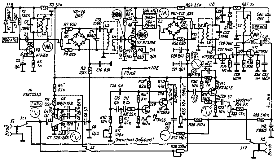

Доброго времени суток, уважаемые коты!
Наткнулся на просторах тырыньета на данную схему:
http://www.electroschema.com/different- ... gnala.html
Описано устройство для модуляции голоса, и описано очень интересно, в процессе изучения словил гетеродинный флешбэк. :))) Хочу узнать ваше мнение по этому поводу, а именно - что я получу в результате. И правильно ли полагать, что это интересноизвращённый Pitch-shift?
Хочу собрать, но боюсь, что оно окажется абсолютно бесполезной игрушкой типа тех, что предлагают на одной китайской микросхеме тысячами по запросу в гугле.
Да и вообще интересен принцип.
Также, полагаю, важно учитывать особенности сборки ВЧ-конструкций (да и в описании это отмечено) на что нужно обратить внимание? Ибо из ВЧ я собирал только маломощные FM-трансмиттеры, а так больше особо дела не имел.
UPD: Нашёл осовремененную статью по этому устройству, вопрос с особенностями разводки и монтажа отпал :)
http://www.cqham.ru/trx84_08.htm

Хочу узнать ваше мнение по этому поводу?
Вполне работоспособное устройство. Данный принцип применяется в радиосвязи для получения однополосного сигнала SSB и для его демодуляции.
Электромеханический фильтр ЭМФДП-500В-9Д и кварц 500 кГц у Вас в наличии есть?
Хотя электромеханический фильтр можно применить и другой.
Если у Вас есть однополосный приемник, то можете поймать радиостанцию работающую в SSB и покрутив в небольших пределах ручку настройки послушать получаемый эффект.
С такой модуляцией работают радиолюбители на радиолюбительских диапазонах.

электромеханический фильтр ЭМФДП-500В-9Д и кварц 500 кГц у Вас в наличии есть?
Кварц в наличии в нашем радиомагазине имеется, фильтр, думаю, найду.))
Спасибо за ответ! Ну я примерно так и представлял. Тогда потихоньку буду приступать к поиску компонентов и собирать, лишь бы руки побыстрей добрались.
Указанная полоса пропускания, правда, насторожила, к обработке планируется голос, но, думаю, это можно поправить, подмешав шипящие через фнч энного порядка, чтоб покруче, но сначала надо послушать, что будет на выходе :)))
По сути ж изменять в первую очередь надо только несущую голоса, ну, в идеале её гармоники...

...Описано устройство для модуляции голоса Хочу узнать ваше мнение по этому поводу, а именно - что я получу в результате. Хочу собрать, но боюсь, что оно окажется абсолютно бесполезной игрушкой...
Схема разработана В.Кетнесром. Представляет собой преобразователь спектра. Если коротко - осуществляет перенос спектра, т.е. делает мужской голос женским, а женский - мужским. Имеет плавную регулировку, когда голос можно сделать "нейтральным". Позволяла брать интервью у человека, не желающего "светить" свой голос.
Устройство узко-специального назначения, поэтому для всех остальных - не более, чем игрушка.

Делаю сейчас себе это устройство, правда по несколько изменённой схеме. Первый вариант, как у Кетнерса работал вполне прилично. А относительно "игрушки", это Вы совершенно напрасно, как пример; помогает сбалансировать, а в некоторых случаях и остановить развитие невротических заболеваний.
Я вот сейчас подумал, а ведь вместо правого верхнего блока можно поставить синтезатор на микроконтроллере, например, и рассчитать шаг регулировки отклонения так, чтобы модуляция изменялась по полутонам, и регулировать это дело энкодером, так?
Всё верно, именно так я сейчас и делаю, только вместо микроконтроллера будет стоять генератор прямого синтеза на AD9832. А относительно ЭМФ на Авито есть.

Начну с приятного, все слова о высокочастотности и с вытекаемыми отсюда сложностями монтажа "сильно преувеличены". А дальше проблемы. Заявленный Кетнерсем ЭМФ не совсем подходит для целей которые мы поставили. Ширина полосы в 3 кГц подходит только воспроизведения речи да и то на троечку. Диапазон голосового сигнала это не менее 8 кГц, для музыкального сопровождения ещё больше. И вот тут начинаются проблемы, схемотехника предложенная Кетнесем не подходит. Отечественная промышленность серийно и даже мелкосерийно не выпускала ЭМФ с такой полосой пропускания, ни "В", ни "Н" , а только "С", поэтому кварц на 500кГц увы применить нельзя. Знатоки меня уверяли что такие фильтры выпускались, но на заводе Козицкого такую версию не подтвердили, только "С". У меня стоит фильтр с шириной пропускания 9кГц, поэтому легко подсчитать какой необходим кварц. Такого кварца я тоже не встречал. Поэтому выкрутился: в магазине "Кварц" купил кварц на более высокую частоту и разделил на 16, а затем из прямоугольника получил синусоиду. Можно конечно и на Пике собрать генератор, но посчитал, что проще не получится, хотя на нём можно точнее выставить опорную частоту. Но это дело вкуса и возможностей.
Поэтому определитесь какая полоса Вам необходима и какой сумеете найти ЭМФ. В магазине Кварц на данный момент есть ЭМФ с полосой пропускания 18 кГц.
То есть из опорной частоты надо вычесть нижнюю граничную частоту кварца? или полосу пропускания?
Вы имели ввиду фильтра, у кварца только одна основная часатота и гармоники.
Всё зависит какой фильтр у Вас Н, В или С и какая полоса пропускания. Чаще всего, и у Кетнерса стоит Н, у меня С, поэтому пришлось брать частоту кварца равную: 500кГц минус половина пропускания фильтра т.е. 495,5 кГц. Поэтому определитесь какая полоса Вам подходит и какой фильтр сможете достать, а после этого можно вносить изменения.

..как показалапрактика - 15 кГц - абсолютно заглаза даже для музыки, соответственно кварц в случае с "с"фильтром должен быть примерно на 492,5 кГц, но, полагаю, ни кварцев ни фильтров с такими параметрами не существует...
Можно сказать да, но это в первом приближении. Поискав сети нечто подобное, нашёл с полосой 17кГц, цена 250 р; подойдёт? Эх :idea: , самому может переделать свой, заманчиво. Позвонил продавцу, говорит что не продал, у него их три штуки. Решайтесь, если что, и я надумаю, то будем делать по одной схеме.
