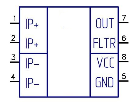

Здравствуйте, подскажите, пожалуйста, каким образом изобразить аналоговый датчик тока ACS712. Основная проблема заключается в обозначении функции элемента в центре. Несколько раз изучил ЕСКД, никак не могу понять, но в основном рекомендуют рисовать знак усиления.
Прошу помочь!

По идее, это ИНУТ в чистом виде. Так что да, значок усилителя вполне логичен. Но это лишь мои домыслы, я не конструктор.

Я бы тоже изобразил его его как усилитель. ЕСКД позволяет строить очень подробные УГО для обозначения функций элемента, но если не знаешь или сомневаешься, то нарисуй базовую и не парься.
