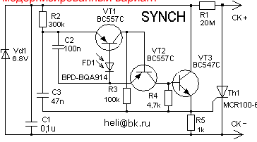

есть желание собрать вспышку, но быстро, дёшево и из простых деталей.... есть вот такой синхронизатор и галогеновый прожектор 500w... нужна схема вспышки желательно без трансформаторов и катушек...
Комментарий к файлу: синхронизатор

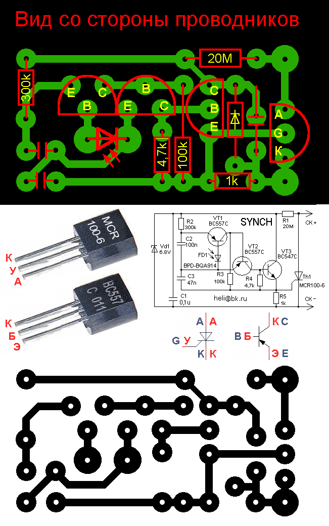

а что вам не нравиться в резисторе 20 Мом?) данную схему сто раз проверяли всё нормально, даже есть к ней плата) мне нужна схема вспышки)

http://osipoff.ru/
точнее
http://osipoff.ru/modules.php?op=modloa ... m&forum=25

http://www.osipoff.ru/modules.php?op=mo ... opic=66&87
вместо кнопки - Ваша схема.

появилось пару вопросов по данной схеме... 1) резистор 200ком сколько ватт? 2) конденсатор 0,1мф на сколько вольт 3) эта схема точно потянет прожектор на 500вт 4) а без трансформатора можно схему? просто у меня с ними проблемы... и я не понял что за сердечник там используется... вроде круглый феритовый да? если да то где его взять в Казане... 5) каков бюджет данной схемы?
можно. но лучше бы Вам почитать теорию....
0.5 будет достаточно. IMHO
больше 350. из стандартного ряда - 400.
галогенки НЕ РАБОТАЮТ в режиме вспышки. галогенку придется вытащить, и заменить на указанную в схеме - ИФК 120.
можно. но как вспышка она работать не будет.
бывает....
да.
сложный вопрос. в городе Казань я был несколько лет назад в течении 2 дней.
каюсь. по радиомагазинам не ходил.
но есть способ лучше (с).
идете в ближайший салон где проявляют пленки и печатают фотографии,
и за шоколадку просите вам отдать бренные останки одноразовых фотоапаратов со вспышкой.
в них есть целеком схема поджига: резистор - конденсатор - трансформатор.
зависит от Ваших возможностей работать руками.
