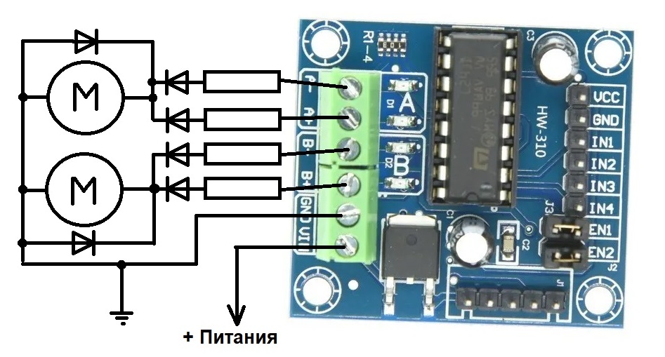

Схематично для одного моторчика схемку вот так можно показать, тут внизу выключатель, это сработка первого контура (датчик 1 или 2 для второго моторчика) и верхний выключатель - это второй контур, сработка датчика 3.
схемка1.JPG [39.45 KiB]

Тогда вопрос- а ЗАЧЕМ вам использовать микросхему 2-х Н-мостов там, где достаточно четырёх транзисторов?
Хорошо, допустим, у вас нет транзисторов, но есть эти модули L293, тогда зачем использовать два модуля там, где можно использовать ОДИН?
При подаче управляющего сигнала на вход IN1 управляющего напряжения, с выхода микросхемы, через резистор R1 и диод, напряжение поступит на мотор - "малые обороты", при подаче управляющего напряжения на вход IN2, напряжение с выхода микросхемы поступит на мотор через резистор R2 и диод, при подаче управляющего сигнала одновременно на вход IN1 и IN2 - напряжение будет поступать одновременно через резисторы R1 и R2 - то есть, как раз то, что вам нужно. Но, у этой микросхемы есть второй H- мост, и его можно использовать для управления вторым мотором.
То есть, если "на пальцах", и в картинках, то вот так:
схема.jpg [142.08 KiB]
L293схема.PNG [59.79 KiB]

Гениально!
Я бы не додумался на in1 и in2 одновременно подать сигнал!
Завтра куплю диоды и вечером попробую, отпишусь о результате.
Спасибо!

Собрал схему с диодами, все работает, огромное спасибо!!!

Следите за руками...
У нас есть 7.4 вольт питания (я так понимаю, 2 лития последовательно), минус 1.4 вольта (падение на выходном транзисторе микросхемы), минус 0.8 вольт (падение на диоде)...
Итого для движка есть (без учёта доп. резисторов) 5.2 вольта при свежей батареи и 3.8 вольта при почти разряженной. Оно нам надо, такой КПД 0-целых Х-десятых?
Мож лучше так?...
20240417_100011.jpg [108.94 KiB]
