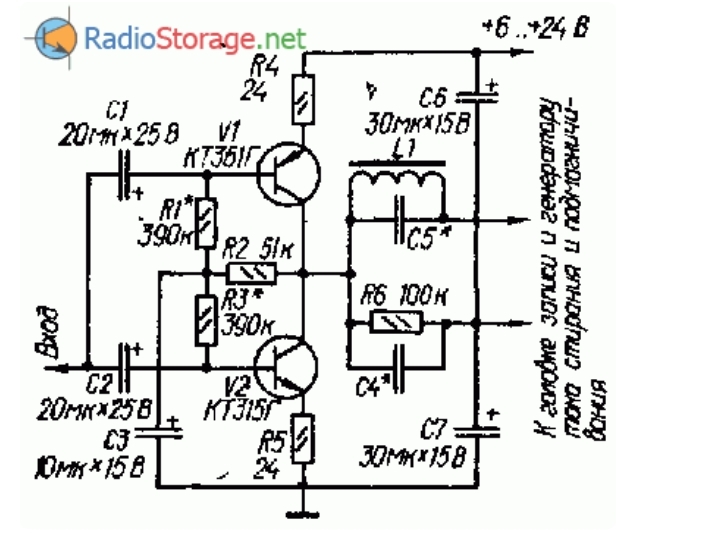

Добрый день,
Собираю собственный ленточный делэй, в связи с чем появился вопрос.
Как грамотно организовать обратную связь (feedback) и ручку смешения чистого и обработанного сигнала (mix)?
Есть свой вариант (прикреплен), но я сильно сомневаюсь в его правильности, особенно в ручке mix. Там, по идее, должен быть двойной делитель напряжения на сдвоенном потенциометре, однако я такое редко встречаю.
P.S. На всякий случай прикрепляю схемы усилителя записи (транзистор) и усилителя воспроизведения (оу).

Hendrix, Движок и правый вывод (feedback) поменять местами, чтобы не нагружать Выход УВ. :wink:
Понял спасибо!!!
