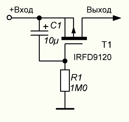

Здравствуйте. Пожалуйста помогите. Нужна наипростейшая схемка для задержки ВКЛЮЧЕНИЯ питания при его подаче (12-24В) для автомобиля. Хорошо искал и здесь и в Гугле. Нашёл две схемки, которые работают, но не так, как нужно.
Проблема с ними в том, что конденсатор СЛИШКОМ долго разряжается для того чтобы можно было перезапустить нагрузку (поставить меньшее сопротивление - задержка пропадает).
Например: есть прибор-нагрузка, для которого нужна задержка включения 10 секунд. При первом включении всё прекрасно - включаешь зажигание и через 10 секунд он включается. Но если ВЫКЛ и сразу или через несколько секунд ВКЛ зажигание, то нагрузка стартует сразу без задержки из-за того, что конденсатор не успел разрядиться и соответственно всё ещё способен коммутировать.
Пожалуйста подскажите/подрисуйте схемки, чтобы победить проблему..

Добавить сопротивление на десяток-другой килоом и диод любой маломощный, как на схеме. Чем меньше сопротивление тем раньше можно будет перезапустить схему, возможно его даже ставить не придётся, там наверняка еще какая то нагрузка присутствует. Главное диод поставить.

Потестировал схемку по-всякому. Итак:
1. Добавочный резистор (10-80 кОм) вообще ни на что не влияет.
2. Добавленный диод ускорил разряд конденсатора но всё-равно ненамного((
3. Чем больше ёмкость конденсатора или сопротивление резистора, тем плавнее разгорается лампочка, делая очень больно полевику..
Произвёл замеры времени включения лампочки на разных конденсаторах и сопротивлениях (все замеры были при 13,7В):
1мОм и 100uF = 17 сек. Перевкл через 1 сек = 4 сек
1мОм и 220uF = 45 сек. Перевкл через 1 сек = 9 сек
1мОм и 470uF = 81 сек. Перевкл через 1 сек = 20 сек (*)
500кОм и 100uF = 9 сек. Перевкл через 1 сек = 3 сек
500кОм и 220uF = 20 сек. Перевкл через 1 сек = 5 сек
500кОм и 47uF = 4,5 сек. Перевкл через 1 сек = 1,5 сек
*Эта конфигурация спалила полевик на третьем включении). Во время долгого разгорания лампочки транзистор сильно греется.
Как видно из замеров - первое включение происходит вполне приемлемо по времени. Но нужно, чтобы при пропадании и восстановлении питания через секунду, время повторного включения было хотя бы близко к первоначальному.
И было бы замечательно иметь резкое включение, а не плавное.
Помогите пажаластааа
То есть, "результаты замеров" вас ни на какие мысли не навели?
1 МОм и 100 мкФ - 17 секунд, вам нужно 10 секунд- это 47 мкФ и 1,2 МОм.
Чем меньше ёмкость конденсатора, тем быстрее он разряжается, добавочный резистор работает только в паре с добавочным диодом. Если ток, потребляемый разрядным резистором, не важен, то его можно ещё уменьшить.
Если вам нужна задержка с "резким" включением, то такой простой схемой не обойтись, нужен какой-то "пороговый" элемент, типа компаратора, например, или таймера.
Получить нормальную задержку включения, при коротком пропадании напряжения питания- ещё сложнее, так как задержка формируется за счёт заряда/разряда конденсатора, короткие отключения не могут разрядить конденсатор.
И, в любом случае, схема "из трёх деталей" (или "из пяти") нормально работать не будет.

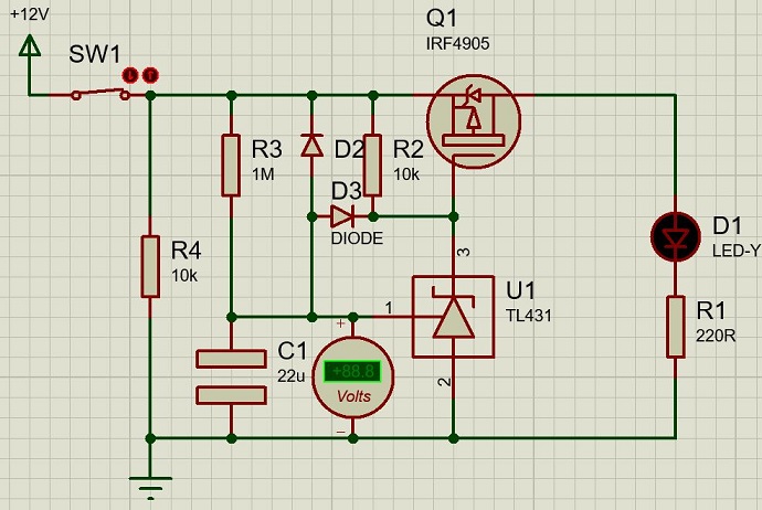

Ну, вот, например, схема, (на ВОСЬМИ деталях) где, в качестве "компаратора" используется TL431-
D1 и R1 "условная нагрузка"
Стабилитрон на 3,3~3,9 вольта- для ограничения напряжения заряда конденсатора
МОСФЕТ- P- канальный, подходящий по току.
Вместо стабилитрона диод анодом на 1, катодом на 3 ногу TL431. :wink:

Собирал по первой схеме (давно, но работает до сих пор), параллельно верхнему резистору поставил диод, вместо лампочки реле. Номиналы резисторов и конденсатора уже не вспомню, задержка на 4-5 сек, при отключении разряжается практически мгновенно.
Да, с диодом тоже нормально, наверное, даже лучше, чем со стабилитроном..
