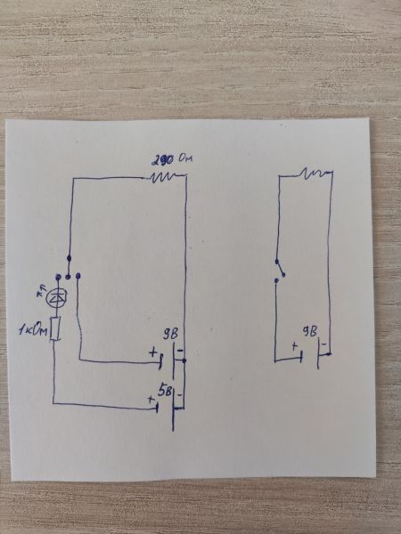

Доброго времени суток, други!
Сам немного паяю и пишу на C для МК, но тут появилась задача, которую нужно решить без микроконтроллера.
Цель:
Есть пиротехническая машина для страйкбола.
Имеет отдельные линии и источник питания. На конце линии нихромовая ниточка с сопротивлением 290 Ом.
По заявлению производителя перегорает от 1,2 В 0,5 А.
Питание ниточки от источника осуществляется через тумблер-переключатель.
Сделано:
Тумблер, подключает в цепь с ниточкой попеременно либо источник питания от 6 до 14 В, либо стабилизированный источник питания на 5 В с токоограничивающим резистором светодиодом.
Таким образом, если ниточка цела диод светится.
Ниточка не перегорает, ибо 0,02 Вт через резистор и диод ей мало.
Когда нужно тумблер переключается на мощный источник, ниточка сгорает, тумблер возвращается обратно, диод больше не горит.
Хотелки:
1 добавить второй диод, сигнализирующий о коротком замыкании на линии (при этом не важно будет ли светиться первый диод)
Если ниточки и КЗ нет - ничего не светится, если есть ниточка и нет КЗ - светится первый диод, если на линии КЗ - светится второй диод (состояние первого не важно, пусть тоже светится, если хочет)
2 аналогично 1 варианту, но еще и с инверсией первого: если нет КЗ и ниточки - линия разорвана, светится первый диод, если ниточка есть - ничего не светится, если КЗ - зажигается второй (состояние первого не принципиально)
Линий много (18 шт), поэтому хочется схемотехнику попроще для повторяемости, а так же простоты и надежности.
Линии прокидываются витой парой до 40 м.
Возможно надо предусмотреть подстроечный резистор для компенсации сопротивления самой витухи? Не знаю )
Собственно, уважаемые форумчане, можете ли помочь с такой задачкой?
Мне бы схемку, аль чертеж...

Справа - как это работает сейчас, включаем - проволочка перегорает.
Слева - как я думал сделать контроль наличия проволочки (на практике еще не пробовал).
Вместо кроны на 9 вольт может подключаться аккумулятор до 14 вольт, поэтому думал использовать стабилизированный источник на 5.

Вы видимо не понимаете о чем вам говорят.
Намекаю. Вы неверно определили сопротивление, либо привели неверные параметры производителя.
Поскольку речь идет о влиянии линии на измерения и срабатывание, нужно не фантазировать, а выдать истинные параметры поджига.

Мявтор 3-й степени (1)
Вообще-то, длина такой "ниточки" сопротивлением 290 Ом из нихромовой проволоки диаметром 0.1 мм - около двух метров.
Вот пример похожего устройства. Ссылка. Сопротивление там - 1 Ом.

Что и требовалось доказать.
А теперь нужно отличить КЗ от 1 Ом на расстоянии 40 метров "простыми и надежными методами".
Только мне кажется, что таких методов не существует?
Как обычно, из трех свойств: дешево, быстро, качественно - нужно удалить одно...

Не КЗ от 250, а КЗ на фоне 250 Ом сопротивления витухи.
Мы лет 10 назад делали систему защиты от краж электроинструмента по сетевому кабелю. Отличить емкость кабеля при выдергивании вилки из устройства защиты элементарно. А вот отличить отрезание кабеля питания от электроинструмента под корень очень сложно. Нужно ловить крошечную емкость остатка кабеля в инструменте.
У вас аналогичная задача.

А можем три провода кинуть? Один общий, и два в одной точке где второй конец нихрома твоего?

Если соединительный провод имеет сечение 0.5 мм², то 80 м (40+40) такого провода будут иметь сопротивление порядка 2.75 Ом. Это соизмеримо с сопротивлением "ниточки", (предположительно 1.2/0.5=2.4 Ом), т.е. кз детектировать можно без особых ухищрений, только прибор простым не сделать. Проще промерить хорошим омметром снаряженную систему, записать данные, а перед соревнованием или при подозрении на кз промерить снова.
