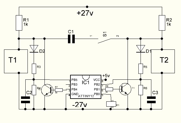

Нужно связать два обычных телефона АТС(без номеронабирателя) по одной паре, общая батарея =30в. Любой абонент поднимает трубку, у другого звенит, никаких кнопок . Как ни прикидывал, ничего простого не получается - куча реле, процессор и генератор вызова. Задача не для среднего ума.:) Может есть готовые решения?
Всё уже придумано до нас..
https://cxem.net/telefon/2-47.php
https://cxem.net/telefon/2-47.gif
И на Радиокоте это тоже было:
viewtopic.php?p=4244219
Во втором случае- нужна ещё кнопка "вызов"..
Впрочем, если телефоны с диском, то, может быть совсем простая схема- источник питания 48 вольт, дроссель, сопротивлением постоянному току ~ 1 кОм, или резистор(ы) ~1 - 1,5 кОм, параллельно соединяются два телефонных аппарата, и, через дроссель на эти аппараты подаётся питание. Если снять трубку с одного аппарата, и начать крутить диск, в другом аппарате должен "тренькать" звонок. Чтобы звонок уверенно "тренькал" нужно подбирать полярность подключения аппарата к линии.
https://radiostorage.net/4591-skhema-po ... jstvo.html
http://rw6hrm.qrz.ru/loctalk.htm

АлександрЛ, Нужно обойтись без трансформатора 220в, есть только =27в. В первой схеме, если один положит трубку, то у него будет звонить, пока другой не положит, это плохо.
Вторая и третья схемы в принципе не рабочие, кондер питания шунтирует разговорную цепь. У меня получается три реле on-off, attiny13, 3 транзистора и вызывное на 561ла7 с полевиком.
За основу можно взять схему 1. Я использовал один конденсатор, убрав C1 и C2, он установлен в цепи переменного тока вызова. Тогда реле P1 и P2 отключаются когда оба абонента положат трубки. И переменное напряжение вызова получать с генератора на микросхеме или транзисторе (25 Герц, 110 Вольт), обмотка трансформатора II.
Всё, я вас понял, помогать больше не буду, вы, наверное, кроме ардуины и МК больше ничего не знаете.
Конденсатор в этих схемах- элемент фильтра источника питания, и он никак на разговорную цепь не влияет!
В третьей схеме вообще телефонные аппараты соединены последовательно.
зы.. 27 вольт- маловато будет, надо хотя бы 48 вольт. Хотя и от 27 вольт работать будет, только, простым способом звонка не получить, вряд ли электромагнитный звонок будет "тренькать" от 27 вольт при вращении диска номеронабирателя. Впрочем, наверное, вы всё знаете всё лучше меня :))) :))) :))) :)))

АлександрЛ, Третью схему не делал, а вторая не работает, нужно последовательно с д1 резистор ставить. А третий провод куда деть?
Эту схему можно немного упростить и добавить ещё одно реле, которое срабатывает, когда трубка снята у обоих абонентов и, встав на блокировку, выключает индуктор, а отпускает только тогда, когда оба абонента трубку положили... И никаких микропроцессоров... :dont_know: (можно даже "КПВ" имитировать, при желании...)

As, Раньше так бы и сделал, но когда тебя берут на слабо, нужно показать, что тут не в лаптях ходят.:) Только на процессоре и всё уже отлажено в Протеусе.
...И тут мне пришла идея, что можно исключить реле вызова и ЛА7 и управлять полевиком вызова с МК, задействовав ножку сброса, как выход!
А резистор R1, разве, не последовательно с диодом стоит?
Какая разница, если в схеме изменяется последовательность трёх последовательно включённых элементов?
- плюс питания, диод в прямом направлении-телефонный аппарат- резистор - минус питания.
зы.. Вместо резистора я поставил бы дроссель, с обмоткой, сопротивлением постоянному току- от 400 Ом до 1 кОм.
При наличии полного отсутствия дросселя :))) , можно использовать первичную обмотку силового трансформатора, ориентировочно- мощностью ватта 3~5.
Третий провод- для подачи сигнала вызова.

АлександрЛ, R1 Нужно ставить последовательно с д1, что бы не ограничивать вызывной ток. Однажды делал звонок через резистор 1к, не советую. Третий провод - это вторая пара в кабеле, а стоит она дороже всего комплекта.
Ну, если только из-за этого..
У вас от директора до секретаря- сотни метров?
Берёте витую пару самой низкой категории- её у компьютерщиков, обычно, туева хуча, и используете.

АлександрЛ, Так лишняя пара на каждого абонента и кабели давно проложены еще с пуска. Эта прямая связь директора с постом охраны проектом не предусмотрена и решили не покупать, а сделать своими, а точнее моими силами и средствами и даже спасибо не сказали. Директор у нас не один, а три и каждому теперь надо.
Удалось выкинуть еще одно реле и оставить только одно с одним контактом на замыкание, можно поставить cpc1004 smd, полевик на вызов тоже заменил на биполяр smd. Вместо звонка в телефоне можно ставить голый пьезо, а мелодию вызова давать с проца.
