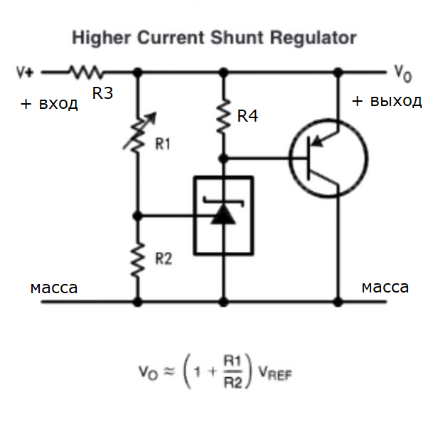

Тл431 и pnp транзистор тогда. В даташите на тл431 есть схема
Благодарю. Речь об этой схеме?

Ага, коллектор на твою нагрузку. Когда тлка откроется откроет транзистор

Понять не могу, как это будет работать, если стабилизатор выдаёт напряжение на выходе не выше заданного. А при его уменьшении оно также уменьшается.. А мне ведь наоборот нужно, чтобы он перестал Выдавать что либо при уменьшении напряжения. Или стабилизаторы в разных режимах работают? Посмотрел это видео, познавательно, но для меня ничего полезного там не увидел..

Re: Нужна схема для отключения нагрузки при падении напряжения
Почему тлка должна открываться на нужных мне 11В и закрываться ниже 11В? Разве она так работает?))

Да она так работает, на опорном 2,5 или больше она открывается, меньше- закрывается

У схемы на TL431 есть небольшой недостаток: она быстродействующая, т.е. время, на которое она отключит нагрузку, непредсказуемо. Если отключаемое устройство микропроцессорное (а какие ещё подключаются к диагностическому разъёму?), прерывание питания в непредсказуемый момент и непредсказуемой длительности может привести к сбоям программы... В более сложном оборудовании, бывало, такой сбой заканчивался потерей информации в микросхеме флэш-памяти...
Блин понять не могу, разве это будет работать? Ведь когда откроется транзистор, то + с коллектора приедет на массу в качестве КЗ.. Или я не так понял?
Правильно же вход, выход и массу обозначил? И какие номиналы для резисторов?

Можно ведь его не напрочь открыть, а только приоткрыть.

R3 не нужен, коллектор транзистора на нагрузку. Какое напряжение нужно отключения расчитвый на порг 2,5 волта tl431

А кондёр обязателен?)) Боюсь не найду такой у себя)))

Кондер от самовозбуждения, ну там плюс минус километр, от 47 нанофарад до 2 микрофарад а может и больше разброс. Я от фонаря нарисовал номинал
