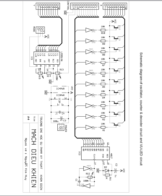

есть другой вариант, полноценный:
вот сама схема:
итак десятичный счетчик поочереди окрывает транз-ключи и подключает соответствующий фильтр. тут вроде все ясно.
вопрос : почему на пути управления подключением диодного столба стоит инвертер?
получается когда на 1выходе счетчика будет 1, подключится 1й фильтр и... будут гореть все столбики кроме 1го?
на 4й картинке описание это ключа: пишут про сохранение уровня между переключениями.

СообщениеДобавлено: Вс сен 20, 2009 23:28:16
Карма: 20
Рейтинг сообщений: 39
Зарегистрирован: Ср сен 16, 2009 22:39:52
Сообщений: 6884
Откуда: центр МИРа
Могу подсказать! Я клепаю анализатор спектра 10 полосный актавный выбрал хорошую микруху ВА6810,правда на одной реализовать в динамическом режиме не получается,бо она стерео и уже с динамической индикацией. 5 шт потребуется для 10 полс. у неё есть входа как по переменке так и постоянке(режим входов переключаются),микруха работает на 12 сегментов+регистрация пиков только по переменке.

СообщениеДобавлено: Пн сен 21, 2009 10:43:17
Карма: 20
Сообщений: 6884
Откуда: центр МИРа
Инверторы служат,чтобы управлять транзисторами р-п-р. можно конечно миновать инверторы и подключить к счетчику транзистоы п-р-п тогда придется подовать + питания не на эмиттеры,а на коллекторы. все будет работать но не хватка тока для светодиодов будет малая яркость. при динамической индикации нужен большей ток.

СообщениеДобавлено: Пн сен 21, 2009 20:03:54
Зарегистрирован: Чт апр 16, 2009 14:23:59
Сообщений: 274
благодарю за пояснения!
остался последний вопрос: в описании схемы не указаны pnp -транзисторы, которые коммутируют столбы диодов.
подскажите плз какие можно взять? рассчитывать транзисторы нужно на ток примерно 200мА (10диодов*20мА) ?
подойдут ли такие как : BC178, 2N3906 c током коллектора 200мА или например BC327-40 с током 500мА?
