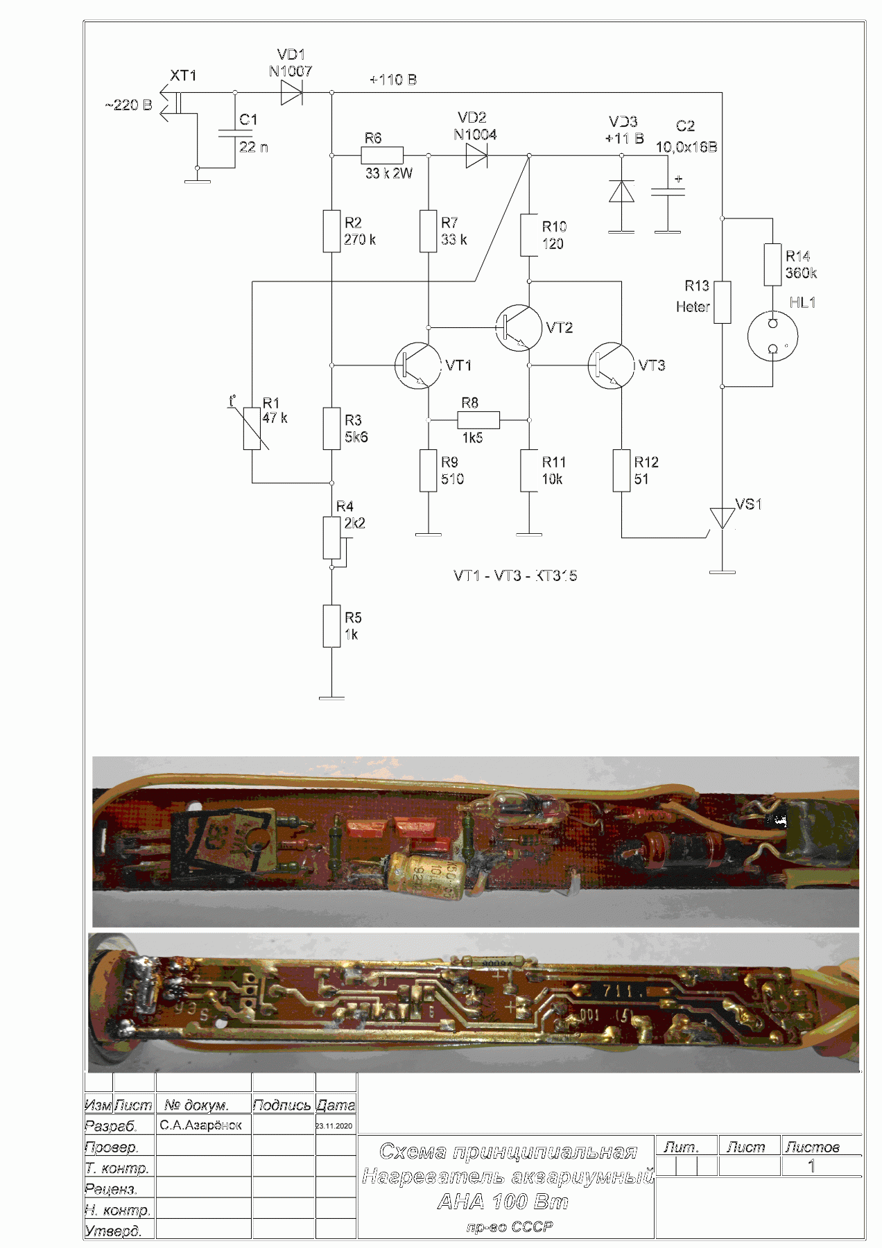

Добрый День!
Перерисовал схемку аквариумного водонагревателя производства СССР типа АНА 100 Вт.
Эти нагреватели достаточно надежные и работают до сих пор, а вот схемы на просторах нет.
Теперь есть.
https://img.radiokot.ru/files/79718/2dbjmr4ck4.GIF
Добра и всех Благ!

Замечательная схема, особенно момент, где из 310 вольт пикового получается 110 постоянки...
Доброго вечера. Также перерисОвывал схему. Достался мне нагреватель неисправный- "разорвало" один КТ315 (см.фото), при обследовании оказалось что вышли из строя стабилитрон и тиристор. После их замены и эл. конденсатора схема снова заработала. Гасящий резистор стоит 1 w -ный. В моём случае нижний конец переменного резистора висит в воздухе (по плате). Попробую соединит с центральным. Схему перебрал на новую плату. Работает и у меня вот уже несколько лет.

Hand-Maker, условно говоря, да, там +110. А где Вы там 310 пикового увидели? Я вижу среднеквадратичное 220. А пиковое, или точнее, амплитудное, будет 311, если уж придираться: 220 * 1.4142135623730950488016887242097 = 311.12698372208091073637151932613

Какие "условно 110"? Вы мозк включите вместо того, чтобы хвастаться длиной Вашего "Пи".
На схеме тиристор не подписан. Увидит ее какой-нибудь начинающий котёнок, воткнет туда тиристор на 160 или 200 вольт и чё будет?
Как минимум схема не будет правильно функционировать. И вместо аквариума получится уха.
И тогда будет совершенно до подхвостовой дырки 310 там или Ваших 311.12698372208091073637151932613.

Тиристор выйдет из строя. Если считать, что в розетке 220 В, амплитудное останется 311 В, средневыпрямленное 99 В

Между уэ и катодом тиристора не помешает резистор, 470 Ом например

Я тихонько себе думаю:
- Ничего у них не получится, они считать не умеют!
С нагрузочным резистором 51 Ом питание устройства упадёт до 1 вольта, а на выходе будет всего 0,4В. Так тиристор не откроешь!
