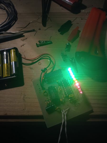

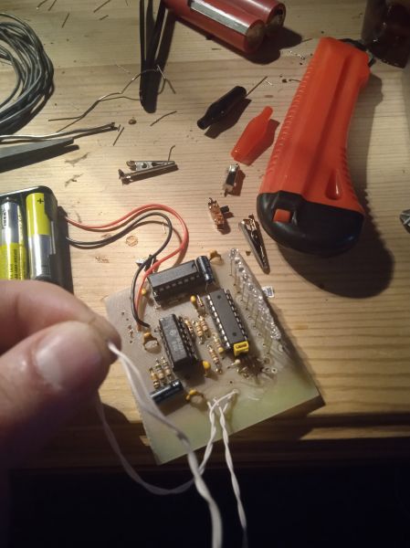

Собирал схему мастеркит nm8032, не работает. Вместо того, чтобы нормально измерить эпс конденсаторов, почему-то горят и мерцают все светодиоды. Если замкнуть оба щупа, то они все погаснут, если разово соприкоснуться, то либо моргнут, либо снова будут гореть все, пока не соединю щупы друг с другом. В чём суть проблемы?

плату от кислоты помыл ?
по фоткам гадать можно долго

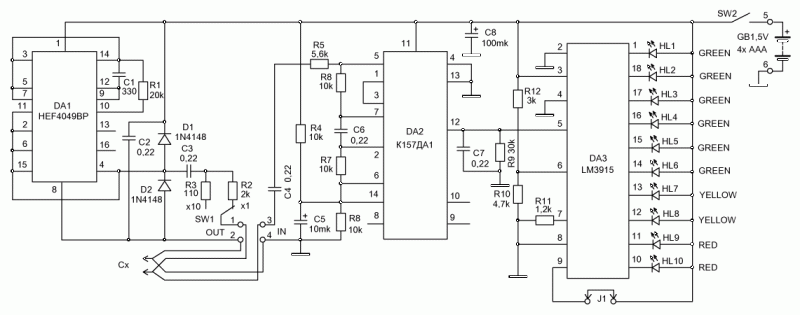

Simoncollege, а принципиальную схему можно увидеть?
 Заголовок сообщения: Re: Не работает мастеркит на микросхеме к157да1
СообщениеДобавлено: Чт мар 20, 2025 20:10:37
Рейтинг сообщений: 76
Сообщений: 533
Николай_С писал(а):
это вам предоставляется возможность найти её самостоятельно.... :)
СообщениеДобавлено: Чт мар 20, 2025 20:13:25
Зарегистрирован: Вт дек 24, 2024 20:26:12
Сообщений: 17
Сейчас достану.
Мне она ни о чём не говорит, я с в интегральных микросхемах и логике не разбираюсь, делал по монтажной схеме с перечнем элементов.

А в какой стороне ключ микросхемы, что рядом с индикаторами?
:roll:
СообщениеДобавлено: Чт мар 20, 2025 20:18:08
Сообщений: 17
:roll:
Я ориентировался на монтажную схему. Там выемка есть, смотрите оглавление темы.
Микросхема у меня не HEF, а cd4049ube, но это вроде аналог

К сожалению, даже с учётом свечения в начальном положении, прибор ведёт себя странно. Я пропаял панельки и несколько элементов, осмотрел плату на всякий случай, перепаял и щупы. Генерация идёт, но при подключении любого резистора и конденсатора просто напросто меркнет до разъединения. У меня прецизионного резистора нет, но 10.4 Ом, судя по документации, должен на 1:10∆ зажигать HL7, у меня не близко даже..
Добавлено after 2 minutes 55 seconds:
При снятии перемычки горит целых пять диодов. Я вот думаю, может, где-то с номиналом резистора может быть проблема и диапазон измерений улетает. Хотя, наверное, у меня бы не тухло всё при подключении. Интересно, какая там зависимость, прямая или обратная.

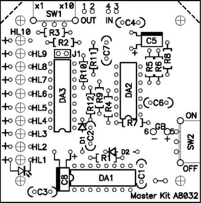

Подключите к щупам подстроечный резистор и определите при каком сопротивлении загорается HL7.
Добавлено after 2 minutes 12 seconds:
А вот такого точно не должно быть. Проверьте правильность установки микросхемы DA3 в панельке. Ключ должен быть с противоположной стороны от перемычки.

В общем, обнаружил проблему. Разводка на сайте мастеркита проблемная.
Я пробежался по схеме и обнаружил, что на микросхеме DA1 с 10 ноги через резистор R1 контакт идёт на ноги 3, 5, 7, 9, 12, 14. На распечатке схемы 10ая нога соединялась напрямую к 3, 5, 7, 9, 12, 14. Т.е. получилось так, что резистор R1 имел в параллели дорожку. Вызвонив этот контакт, я перерезал дорожку, заменил резистор R6 на 56кОм.
Но остались некоторые вопросы. В целом всё показывает правильно, резистор тестовый на 10 кОм при выставленном на приборе 1:1 зажигает 7 лампочек, тестовый конденсатор с ЭПС=0.13 Ом гасит все лампочки, как и соединение щупов напрямую.
Только, убирая джампер(J1), у меня горит не одна лампочка снизу, а первая и последняя, но показывает нормально, столбик прыгает при включении тестируемых образцов.
На пределе 1:10 у меня с нуля показывает 3-4 лампочки, т.е. прибор не очень точный. На сайте написано, что он должен регистрировать с точностью 0.05 Ом. Вот и думаю...

Только, убирая джампер(J1), у меня горит не одна лампочка снизу, а первая и последняя...
Тут на форуме уже была подобная тема. Проблема решилась установкой резистора (номинал не помню, придётся подбирать) параллельно первому светодиоду.
В большинстве случаев особая точность не нужна. Вполне достаточно имеющейся чтобы сделать вывод об исправности конденсатора.
