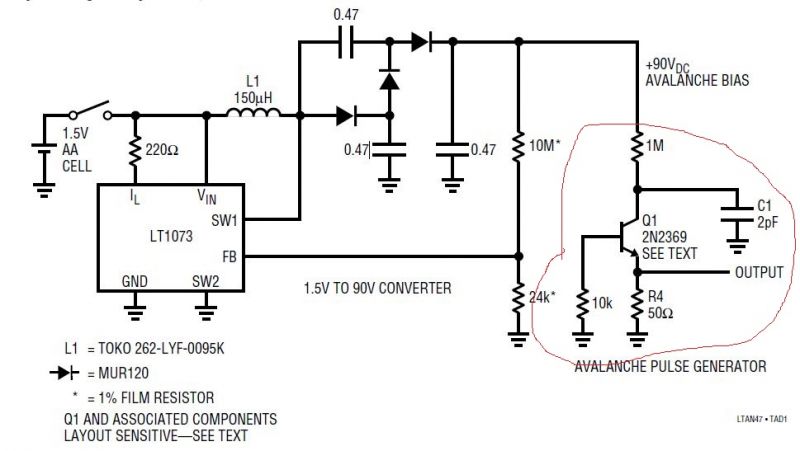

Фронт меньше 1нС . Лавинный пробой.

muravei_, это стабилитрон?
 Заголовок сообщения: Re: Как получить крутой фронт? Триггер? Ждущий мультивибрато
СообщениеДобавлено: Ср окт 29, 2025 17:01:01
Карма: -8
Рейтинг сообщений: -8
Зарегистрирован: Чт май 20, 2021 13:33:05
Сообщений: 332
Нет, транзистор КТ3142А в лавинном режиме.
Схема обведена
Советую посмотреть книгу Дьяконова про лавинные транзисторы .

Глянул что это - интересная штука, но я не уверен, что оно мне надо: я хотел времена порядка десятков наносекунд и 10 - 12 В.
И мне не нужен сам короткий момент пробоя с переносом большой энергии - я всего-лишь хотел с хорошим фронтом включить 10 В.
Сейчас у меня получается хорошо получается 60 нс. Хотелось бы 30 - 40.
