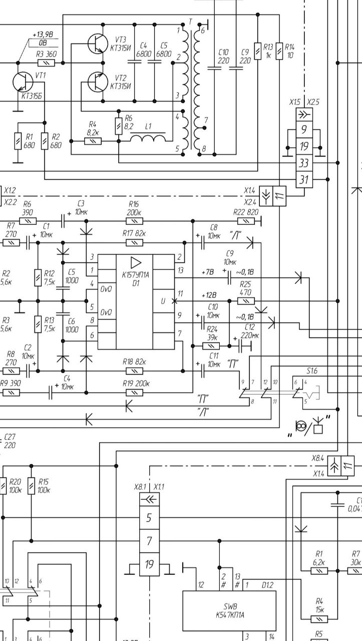

Здравствуйте, подскажите пожалуйста на что влияет C12, в некоторых Маяках 233 он бывает 47мкф, а у некоторых 220 стоит(как и на схеме).
Добавлено after 3 minutes 3 seconds:
Идёт на микросхему К157УП1А

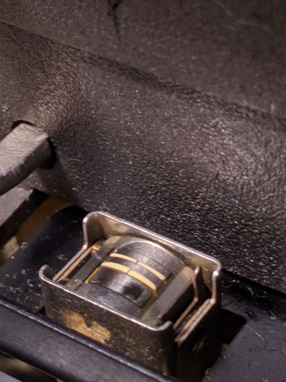

И ещё вопрос. Настроил индикатор на одном Маяке. 400Гц 500мв на вход, регуляторами на выходе 360мв это 0дб по индикатору, затем проверил как записывает, в общем как показывает при записи так и при воспроизведении показывает(оставил кассету как тестовую). Пошёл проделал это на другом Маяке, и вставил эту тестовую кассету и получилось что на два сегмента у правого канала меньше. Азимут у головок отрегулирован. В обоих Маяках стоит по одной регулировочной шайбе под головкой(не под тем винтом что регулировка азимута, а под другим). Головки не заезженные, выработка слабая . Или всё таки правильнее делать регулировку по тест кассете?

Это конденсатор по питанию, обеспечивает меньшие пульсации, и поскольку стоит совместно с резистором, то вместе они являются фильтром низких частот, (полагаю, при таких значениях - очень низких, и, наверное, не является целью). 47 мкФ вполне достаточно для компенсации каких-либо бросков тока
Фильтр питания по шине +12V, можно и 500 мкф поставить, хуже не будет.
Пройти по ссылке, там инструкция по ремонту и наладки Маяк-233:
http://forum.cxem.net/index.php?s=0df39 ... _id=183667
А методика настройки таких советских магнитофонов Маяк-23х/Нота-220/Яуза-220 и т.д. в принципе везде одинаковая.
Берётся тестовая кассета ЛИМ 315Hz 0 Дб, включается, при воспроизведении выставляем на линейном выходе напряжение 0,5 вольт на канал, далее на индикаторе выставляем уровень 0 Дб.
Дальше подаем сигнал 400 ГЦ 0,5 вольт на линейный вход магнитофона, и регуляторами записи выставляем 0,36 вольт на линейном выходе, и потом подстраиваем индикатор на 0 Дб.
Как-то так.
Только при этом предварительно электролиты в цепях прохождения сигнала нужно проверить, и негодные заменить.

А что регулирует подстроечный резистор R29 и R30? Это для коррекции ВЧ ? Часто вижу что они в минимум сопротивления выкручены

внизу схемы они описаны: "R29, R30 - высоких частот в режиме воспроизведения Л и П каналов;"
