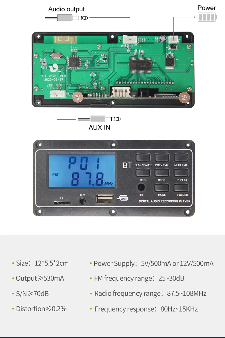

Что за пурга ? Вот тебе недорогой и с записью звука с линейного входа !
Пишет на флешку до 32 Гб - это больше чем на сутки хватит.
https://aliexpress.ru/item/1005007050910616.html

Спасибо! Даже в корзинку кинул. Одна беда: AUX - это не линейный вход.

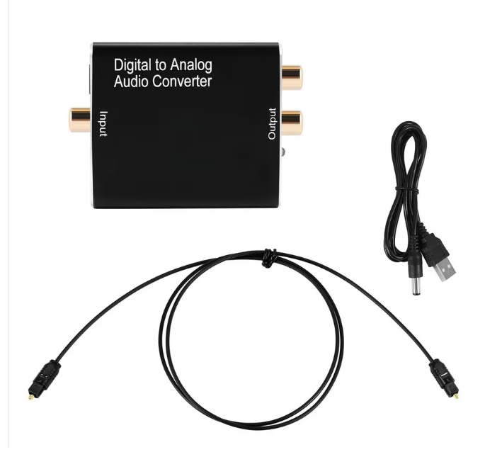

А я кое-что нашел:
Кстати, чисто теоретически можно соединить эту штуковину с той штуковиной, что предложил Муркиз и буит щасье. Ну а е
Вроде бы все есть: и IN PUT и AUX выход, и даже оптика! Жаль, конечно, что так много всего лишнего, а это потребление лишнего тока, ведь устройству, возможно, придется питаться от аккумулятора! Вот если бы тоже самое, но без лишнего и с передачей, тогда ваще!!! Однако, начало ведь положено! Или я что-то понял не так?
Кстати, если эту штуковину соединить с предложенной Муркизом, буит ваще! А если попроще?

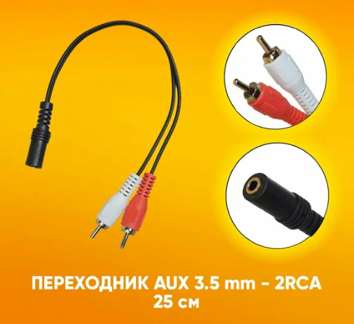

Aux имеет и другое название - Line in, к вашему сведению...
И проще тут нечего. Один шнур с разъёмами и понадобиться типа первого.
И одна задача будет - спрячь по уровням выход микрофона и линейный вход МР3 плеера.
А если мне нужно - мне нужно только коробку с разъёмами взять и кусок кабеля, да паяльник ещё.
