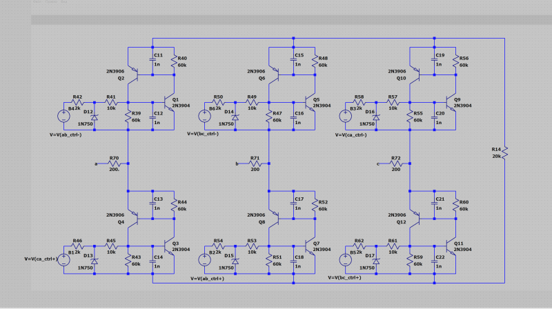

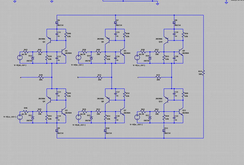

Здравствуйте, есть проблема (или это я туплю, тогда ткните носом) в моделировании 3ф управляемого выпрямителя, где в качестве тиристоров используется "тиристоросодержащий продукт" в виде известной схемы на двух транзисторах разной структуры. Суть в том, что если к каждому "тиристору" добавить последом диод как указано на скриншотах схемы, то она перестаёт работать, а по идее вроде как должна (или нет?), схема без диодов работает. Отсюда вопрос, будет такая схема выпрямителя с диодами работать в реале или нет. СИФУ выглядит криво, сильно не пинайте. Файлы проекта с диодами и без как и скрины прилагаю.
Да, на схемах резисторы в цепях обвязки и нагрузки разные но это не существенно, без диодов работает, с диодами нет.

Полярность не та.

Полярность не та.
Полярность чего

направление тока через "тиристоросодержащий продукт" не то
