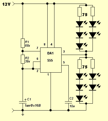

Схемка вроде есть:
Но если мне нужно подключить вместо каждого светодиода на этой схеме по 5 белых светодиодов, то есть ток на каждую из 2х веток должен быть по 100ма (20ма х 5) , то как нужно изменить эту схему?
Вместо каждого светодиода на этой схеме включи последовательно 5 твоих белых светодиодов..
R3 и R4 - замени 27 Ом..
И запитай схему от 18-ти вольт, потреблять будет чуть больше 20мА..

ublhjnt: есть под рукой N2N2907A + 2N2222A , BD140-10 + BD139-10, 2N2219 + 2n2905A. Что ставить? Конкретно схемку можешь подправить?=)
ТакиМяу, МитяРа :beer:
Свободного на все новогодние празники БП 18вольт у меня нету, только до 12.

REB писал(а):
нету, только до 12.
Тогда вместо каждого светодиода на схеме соедини параллельно по две цепочки из 3-х светодиодов и по тезистору на 75 Ом к каждой цепочке и запитай от 12 вольт..

МитяРа: всё правильно понял?
Ток какой должен быть у БП при таком раскладе?

Картинку не могу посмотреть, а ток будет 20мА на каждую цепочку, заменяющую один светодиод в исходной схеме..

МитяРа: вот так можешь?

Теперь вижу..
Сопротивления в цепочках, где 2 светодиода - по 350-360 Ом..
Потребление будет в районе 40мА..

МитяРа: Получилоь но как-то слишком шустро... Вот это вот:

REB писал(а):
Касается всё той же схемы? Если да, то какой резистор и какой конденсатор имеются ввиду?
Какой схемы? Если ссылаются на схему, то хотя бы выставляют её в студию :dont_know:
68к, 39к и 1мкф - вот эти элементы задают частоту и что-то ещё. Тупо методом подбора поменять номиналы. Хоть те же резисторы перекинуть местами.

Соник: зачем мне повторяться? Топикстартер - я, схемку привёл в первом сообщении, как бы другая тут и не обсуждалась...
По поводу метода научного тыка - спасибо, попробовал помогло (С1- 10мкф, С2-100нф)

С2 по-моему менять не надо.
По той схеме: светодиоды как раз мигают. Про ШИМ читал? :) Смысл вот в чём: подключаем светодиод к источнику питания - светодиод горит. Наши глаза видят его свечение. Теперь берём ШИМ, подключаем к нему светодиод - последний моргает с частотой в килогерцы. Что видят наши глаза? То же самое свечение светодиода, но потребление тока в этом случае меньше :)
