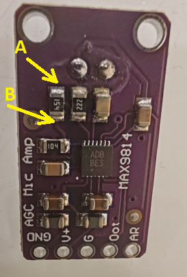

Кто сталкивался с такой платкой с Алли, микрофонный преамп, собранный на микросхеме MAX9814?
Как в ней отключить AGC (АРУ)?
p.s. Может 14ю ногу ей отключить?

Для отключения AGC 14ю надо соединить с 13й (перемкнуть резистор 154, наверное).
При этом надо посмотреть куда подключена 10я, если никуда, то усиление 60 дБ.
Нет, 10я нога это выбор фиксированного усиления, с этим все ясно что куда (оставить в воздухе усиление будет 60dB., посадить на землю усиление 50dB., посадить на Vdd. усиление будет 40dB.), там ничего делать не нужно.
14я нога и так соединена с 13й через резистор 150КоМ.
В интернете встречал инфу, что люди пишут мол отключено АРУ, но не написано как это сделать.
Вот и думаю, должны же тут быть на форуме поди люди которые так же держали в руках данную плату и может так же отключали АРУ.
На 14ю подана 13я через делитель 150К:100К, а надо 1:1, поэтому 154 закоротить, 104 пусть останется...
Два раза - одно и то же вместо подумать....
Ну да, в датшите действительно так и сказано "AGC Threshold Control. TH voltage sets gain control threshold. Connect TH to MICBIAS to disable the AGC"
Я пропустил этот пункт. Спасибо.

Но можно написать для совсем-совсем начинающих - грубо говоря можно/нужно напаять "проводок" ко двум входам резистора 154?

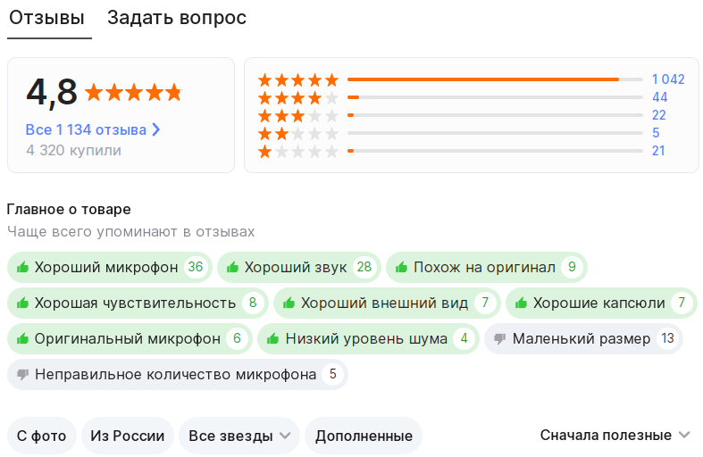

Нашел на али вот такие
Jessinie MIC 6050 водонепроницаемый микрофон
Таким микрофонам вода видимо не страшна. Цена на один микрофон получается похоже совсем небольшая. Будет ли чувствительность у них сильно отличаться от простых электретных микрофонов?
Еще набрел на вот такие
Цена на порядок больше, но их похоже хвалят:
Но эти микрофоны получается только для закрытых помещений?
